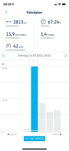

Dann beteilige ich mich auch mal :-)
Im Schwedenurlaub haben wir ca. 1600km zurückgelegt und sind mit einem Schnitt von 4,9l und 5kWh unterwegs gewesen (2 Erwachsene, 2 Kinder, 2 Hunde, Dachbox + 4 Fahrräder auf der Anhängerkupplung - geladen ab und zu wo es kostenlos war)
1. Platz JokerGermany.de.vu 4.650 km , 1 mal Tanken, x mal Laden
2. Platz AuleSan 4.387 km , 1 mal Tanken, x mal Laden
3. Platz andyt2405 2.813 km , 1 mal Tanken, x mal Laden ### NEU ###
