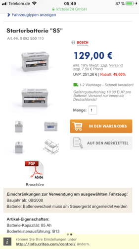

Die Batterie wurde mir bei einen großen Händler angezeigt nachdem ich meinen Fahrzeugschein eingegeben hatte. Hatte dort die Wahl zwischen 3 Batterien und habe mich dann für die größte entschieden.
Ich kam da leider noch nicht zu, hoffe das ich es morgen Früh schaffe.
Bin auch nur noch bis Ende Januar in Deutschland, danach verschlägt es mich Dienstlich ins ausland für 4 Monate. Wenn alle Strike reißen muss ich halt dann Anfang Juni nach VW, aber ich bedanke mich aufjedenfall für eure Hilfe.
Vom Prinzip her hätte ich genauso gehandelt und die Batterie mit der größten Ah-Zahl gekauft. Allerdings hätte man erkennen müssen, dass die Batterie von den Maßen nicht passt. Also die großen passen wirklich gar nicht, nicht mal im Ansatz. Deswegen kann ich noch nicht so recht nachvollziehen, wie du das gemacht hast. Was war denn für deine Batterie verbaut und welchen Typ (Hersteller usw) hast du jetzt?
Diese Batterie hab ich meines Wissens nach, und diese wurde mir auf den Portal angezeigt nach der Fahrzeugsuche über den fahrzeugschein. Die ist ca 10ml zu lang aber ist trotzdem fest drin.
Sehe gerade das dort steht das der Batteriewechsel
Im steuergerät angemeldet werden muss. Gibt es dafür eine detaillierte Erklärung?
Vorher war eine Varga mit 60aH, habe übrigens zwei Batterien, eine ist noch im Kofferraum verbaut.
Sehe gerade das die kleine variante von Bosch gute 40mm kürzer ist. Werde diese also zurücksenden und die passende kaufen.
Die Batterie, die du gekauft hast, muss nicht angelernt werden! Auch wenn das da so steht. Aber selbst wenn - das würde dein Problem nicht erklären.
Was mir immer noch schleierhaft ist: wie du die größere Batterie rein bekommen hast. Die 4cm mehr würden bei mir nie und nimmer passen.

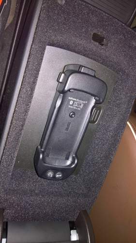

vielleicht kann ich aber bei der Premium FSE helfen
Und das Steuergerät zu besorgen damit mein RNS 510 mit Premium FSE (Handyhalterung in der Armlehne) sich mit meinem iphone über Bluetooth verbinden kann
zeige doch mal ein Bild aus deiner Mittelarmlehne?
ich habe auch RNS 510 mit Premium Fernsprecheinrichtung, habe aber einmal eine Aufnahme und dann auch ein Bluetooth-Adapter für auch andere Handys, über dieses bzw. welche sich darüber erst verbinden können
diese Bilder hatte ich hier schon gezeigt in anderen Themen, hänge ich aber wieder hier ein um ein Verständnis zu vermitteln

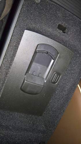

Bild 1 zeigt nur die Aufnahme
Bild 2 dann das Bluetooth-Adapter, was so nicht nur eine Ladeschale ist!
Bild 1
Bild 2
Tom das mit dem tieferlegen hat sich aus den dir oben genannten Gründen bereits verworfen.
Ich bin derzeit in Mali im Einsatz kann deswegen nicht direkt auf mein Auto zugreifen, aber ich bin mir sehr sicher das es bei mir wie auf Bild 2 aussieht, allerdings kann ich mein IPhone nicht mit meinem RNS 510 koppeln, was meinem erlesenen wissens nach am Steuergerät der FSE liegt, der Umrüstsatz kostet laut VW 530€ inc. Einbau. Bin da echt noch am überlegen das wirklich zu machen, vorallem in Zeiten vom Diesel Skandal.
