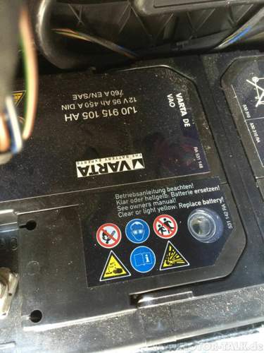

vorweg mal eine Frage:
ist die Batterie hinüber oder nicht?
2 Bilder sind angehänt.

Batterie mit Blitz
Batterie ohne Blitz

Wie teuer war der Kabelbaum letztlich? Die restlichen Probleme könnten tatsächlich an deiner Batterie liegen, wie alt ist die denn?
Entweder ich bin blind oder es steht kein Datum drauf
Ich vermute aber mal das es die originale 2009er ist
Img-3279
Img-3280
Steht wahrscheinlich auf der Unterseite ;) :D
Wenn es also noch die erste ist und sie in letzter Zeit häufiger tief entladen wurde kannst du sie bestimmt ersetzen. Lad sie mal ganz auf und probier es nochmal, aber vorm nächsten Winter kannst du mal daran denken ne neue zu besorgen.
