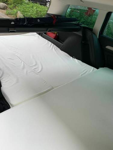

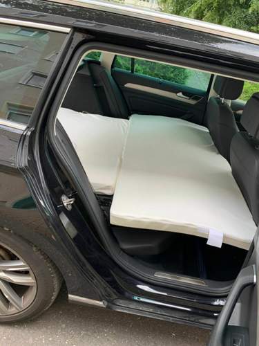

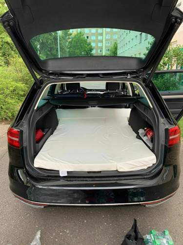

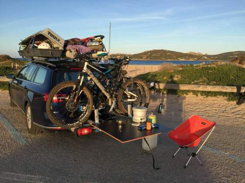

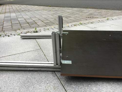

Hallo Zusammen,
ich habe für die Möglichkeit minimalistischen Urlaub mit dem Passat zu machen diesen ein wenig umgebaut. So ist daraus ein Zweisitzer Wohnmobil mit zwei Schlafplätzen (wenn man sich gut versteht) und Frühstückstisch geworden. Um genug Platz für Lebensmittel und "Spielzeug" zu haben, habe ich ihn vorher etwas entkernt. Sitzbank raus und Radmuldenabdeckung raus. Ein bisschen kniffelig war der Ausbau der Rücksitzbank. Erklärvideos finden sich aber im Netz.
Wenn Interesse an Details besteht, stelle ich gerne noch ein paar Fotos ein.
Frühstückstisch ausgeklappt
Vorher - Kombi
Nachher Bett mit "Kleiderschrank"

Ich habe es mir leichter gemacht. Luftmatraze 200 x 100 cm gekauft 19,99€.Rücksitze umgeklappt, hatte eine gerade Ebene. Bettzeug rein. Fertig!

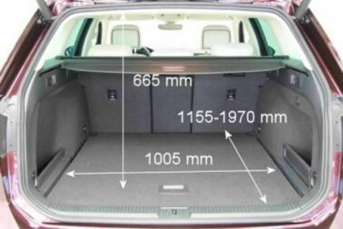

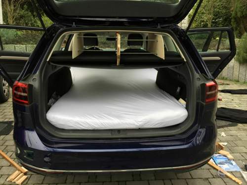

Kann mir jemand sagen, ob eine 120cm Matratze in den Kofferraum passt? LG
Wohl eher nicht, siehe Bild mit Abmessungen.
Eine 1 x 2 m Luft-Matratze passt rein, selbst schon ausprobiert.
Themenstarteram 22. Juni 2020 um 5:16
Vorne zwischen den Türen habe ich eine 140x70er Matraze quer verwendet. Im Kofferraum bis zu Sitzback ist es leider nur ca. 100cm breit.
Die Länge bis zur Hinterkante der Vordersitze
ist ca. 200 cm. Mit etwas nach vorne geschobenen Sitzen passt auch 210 cm.
Ich habe drei Matrazen 70x140 verwendet. Hinten längs vorne quer. Eine von den hinteren beiden habe ich auf ca. 40 cm geschnitten. So sitzt sie schön spack drin.
