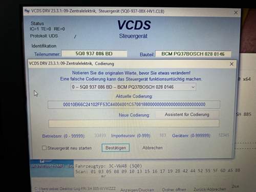

seit zwei Wochen funktioniert mein Fernlicht (LED) nicht mehr. Lt. Liste sind LED High verbaut. Es ist kein DLA vorhanden (auch keine Frontkamera). War vor kurzem bei VW, beim Test wurden die Scheinwerfer angesprochen (leuchteten und erloschen dann wieder). Funktionieren weder auf Auto noch in Einschaltstellung des Lichtschalters. Kurioserweise geht beim Einschalten des Fernlichts sowie beim betätigen der Lichthupe die blaue Kontrolle an, aber an den Scheinwerfern tut sich nichts. Beim Betätigen der Lichthupe in Schalterstellung 0, blendet auch nur das Abblendlicht auf, die äusseren Linsen sind wie tot. Fehlerspeicher ist frei. Ich habe ein VCDS hier und ausgelesen. Für einen Tipp wäre ich sehr dankbar.
Möglicherweise habe ich irgendwas in einem Stg. unbeabsichtigt verstellt, nur was???
Ach ja, ist `n 2,0 TDI SCR
Ja natürlich.
Byte 2 in STG 09 auf Hex 1D
Byte 21 in STG A5 auf Hex 20
Kanal "Menuesteuerung Fernlichtassistent Werkseinstellung" in STG 09 auf "vorhanden".
Der andere Kanal ist bei dir schon aktiv.
Das sollte es gewesen sein.
Danach im Car-Menü schauen, dass es auch aktiv ist.

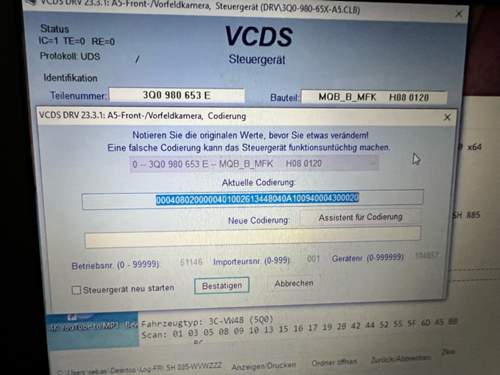

kannst du mir bitte helfen? Wollte die Lichtautomatik codieren, habe alles nach Anleitung gemacht. Im Menü wird Lichtassistent angezeigt, kann es auch mit dem Lichtschalthebel aktivieren allerdings leuchtet kein Fernlicht. Ich kann es gar nicht mehr einschalten.
Mit was codierst du denn? VCDS Original?
ja mit einem originalen VCDS. Habe die Logs auch.
https://drive.google.com/.../view?usp=drive_link
Auto-Scan aus VCDS und ein CSV-Abbild der Anpassungen aus Steuergerät 09 bitte hochladen.
Im Browser am Rechner klicken auf "zum erweiterten Editor" neben "Antwort absenden".
Dort kannst du Dateien mit hochladen.
Habe die Dateien auf Google hochgeladen
Nach welcher ultra-falschen Anleitung glaubst du denn da vorgegangen zu sein???
Neue Codierung Kamera:
0004080200000401002223458040A100100004200020
Neue Codierung Zentralelektrik:
00971D46C24102FF53C44004001C572C1880000000000000000000000000
Vielen Dank jetzt funktioniert es :-)
Die Anleitung habe ich aus Youtube. Bin Schritt für Schritt wie in der Anleitung vorgegangen, leider ohne Erfolg.
Die notwendige Anleitung unterscheidet sich ja auch teilweise basierend auf der vorhandenen Beleuchtung.
