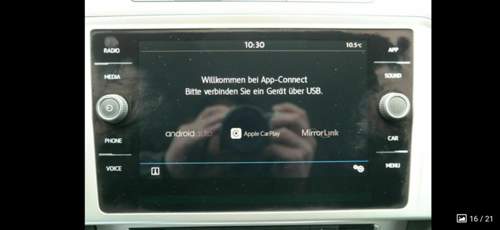

Der Wagen hat offensichtlich AppConnect, also am einfachsten Smartphone anstecken und Apple CarPlay oder Android Auto nutzen.
Da ein Composition Media verbaut ist, wird der Wagen auch keine GPS Antenne haben, daher wird ein Umbau des Systems aufwendiger als eine Navikarte draufzuspielen.

Hab mal ein bisschen nach gelesen und gesehen das wenn unten links die voice Taste zu sehen ist statt die mute taste dann sollte die Navigation doch irgendwie gehen oder liege ich da falsch?
Die Voice Taste ist hier der falsche Indikator da es Sprachbedienung auch ohne Navi gab.
Wenn dann muss rechts oben "nav" statt sound stehen, nur dann ist werkseitig ein Navi verbaut.
Bei dem Gerät vom Bild kann man nur via CarPlay / Android Auto navigieren

jedoch ist das vw navi nicht die wucht! habe selber schon den zweiten b8 mit high navi und nutze immer mein handy über appconnect mit googlemaps! das ist um längen zuverlässiger!!
daher mein tipp. such einen wagen mit appconnect und häng das handy dran. das funzt 1A.
