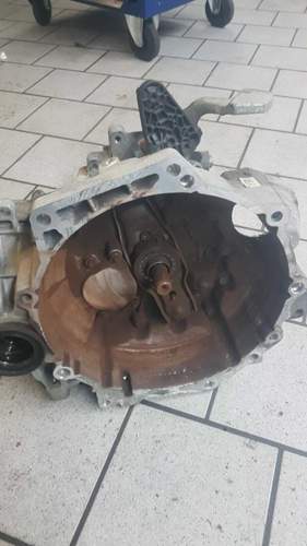

Hi habe ok 2018 ein Auto bei einem Händler gekauft , hatte jetzt mehre Probleme beim schalten gehabt ,und ließ die Kupplung und Schwungrad u s w Wechseln die Werkstatt rief mich an und sagte soll vor bei kommen mir das mal anschauen ,und sagte das dass Auto mal im Hochwasser Stande und Getriebe und andere teile sehr verrostet seihen und das auf mich in näher Zukunft viele Probleme wegen dem Wasser auf mich zu kommen würden,
Jetzt meine Frage habe das Auto als Unfall frei 1 Hand von einem seriösen Händler gekauft , und zusätzlich eine gebraucht wagen Garantie abgeschlossen ,am 10.10.2018 Kauf Datum ,ist eine Rückgabe möglich da er mir ja nichts davon gesagt hat das dass Auto im Hochwasser stand ?

Bild 1, das ist Kupplungsstaub usw.
Das Getriebe Gehäuse ist aus einer Alu Silizium Mischung, da rostet nichts.
Dann muss der Wagen aus einen Kanal gezogen worden sein..., Sand kann genauso vom vorbestizer gewesen sein, der mit sein Kindern am Spielplatz war, oder einfach mit dem Kinderwagen wo lang gefahren ist, wo Sand am Boden lag, der an den Rädern haften geblieben ist.
Also beides lässt für mich auf keine Weise auf Hochwasser schließen, Hochwasserschäden lassen sich nicht mal eben so beheben/verbergen.
Die ganze elektrik im Innenraum ist doch garnicht wasserdicht ausgelegt. Da würde nichts mehr laufen...

Nach ausbau der Rücksitz Bank haben wir Sand gefunden also muss das hoch Wasser ziemlich hoch gewesen sein beziehungsweise sehr viel Wasser reingelaufen sein

Und bezüglich des Sandes ganze auto hat Sand auch unterm Teppich jede Dichtung glaub nicht das sich jemand da die Mühe gemacht hat da über alle Sand zu verteilen ??

du könntest auch bei einen anderen vw teile händler nach der historie des fahrzeuges fragen. wenn das teil nen hochwasserschaden hat und bei vw repariert wurde, steht das in der historie online einsehbar für jeden vw händler.
Ja das kann ich machen hab ein Freund der arbeitet bei vw super tip danke dir

Allerdings sollte man sich vorher die Ausführungen von @Passat-B8BiTDI nochmal genau durch den Kopf gehen lassen. Bislang sehe auch ich keine Indizien für einen (Hoch-)Wasserschaden.
Das zentrale Argument der Werkstatt, nämlich optische Schäden am Getriebe, wurde meines Erachtens nach entkräftet. So sieht jedes Getriebe nach einigen tausend Kilometern aus. Rost ist an gewissen Teilen im Bereich des Motorraums und Fahrwerks völlig normal. Dieser entsteht spätestens nach dem ersten Winter, wenn die salzhaltige Gischt von allen Seiten ans Auto spritzt. Dadurch wird die Funktionalität der betreffenden Teile allerdings nicht beeinträchtigt.
Auch Sand unter der Rückbank oder hinter Dichtungen betrachte ich nicht als schwerwiegendes Indiz für einen Hochwasserschaden. Eine Urlaubsfahrt mit Hund im Auto und der Sand ist praktisch in jeder Ritze. Da darf man einfach keine Gebrauchten kaufen, wenn man mit so etwas ein Problem hat.
Die ganze Angelegenheit könnte in einer sauberen Blamage ihr Ende nehmen, also Vorsicht!
