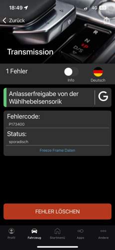

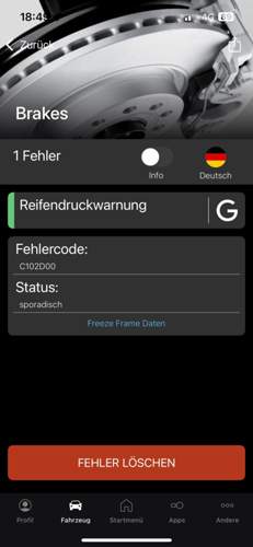

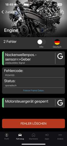

Wir sind den Passat jetzt Probe gefahren und das Auto lief einwandfrei kein Meckern kein zucken kein Ruckeln. Ich habe den Fehlerspeicher ausgelesen und war dann doch etwas überrascht das da doch einige Fehler aufgetaucht sind. (Beigefügt) Mit allen kann ich jetzt nichts anfangen. Klar Reifendruck ist ja erstmal irrelevant bzw nichts schlimmes aber der Rest? Besonders hinsichtlich der Nockenwelle? Gibt es hier vielleicht ein paar die mir dazu mehr sagen können? Ich Dummkopf kam leider erst im Nachhinein auf die Idee die Fehler mal zu löschen und dann nochmal nach ein paar Kilometern auszulesen. So wie sich manches da liest klingt es danach das was mit der Batterie war/ist oder bin ich da auf dem falschen Weg?

Zitat:@_ukassmk7 schrieb am 30. Mai 2025 um 11:04:59 Uhr:
...Ich Dummkopf kam leider erst im Nachhinein auf die Idee die Fehler mal zu löschen und dann nochmal nach ein paar Kilometern auszulesen...
Eben das hätte ich Dir auch empfohlen.
