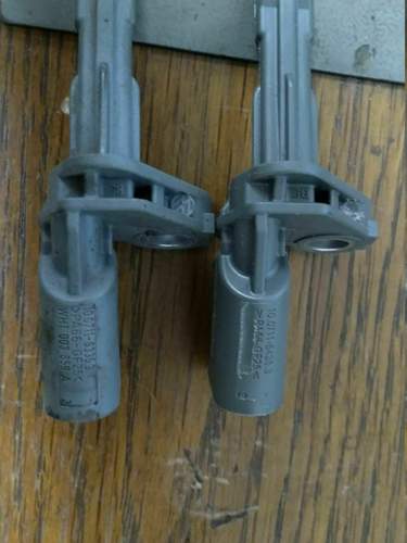

Bin jetzt nochmal zur Werkstatt gefahren.
Der Original Sensor hat die Nummer 10.0711-6336.3 , >PA66-GF25< , WHT 003.858 A. 2
Der Hella hat eine Nummer auf der Schachtel 6PU 012 039-041 (Falls damit jemand was anfangen kann)
Der Sensor wird auf der anderen Seite ja wirklich passen. Höchstens kann man mal umstecken und gucken ob was im Fehlerspeicher auftaucht .
Ich muss auch dazu sagen, ich habe schon einige Sensoren gemacht und hatte mit allen anderen Herstellern außer ATE und VW(ist auch nur ATE) Probleme . Mag Zufall sein das es bei mir oft war , aber sind halt meine Erfahrungswerte bei den Dingern

Der von Hella passt nicht zum WHT 003.858 A laut Teileprogramm
DANKE ! Ihr habt mir echt geholfen. Morgen Früh fahre ich zum VW.
Ich hatte letztens auch einen hinteren Sensor kaputt und hab das Ersatzteil von ATE gekauft. Da war das VW-Logo und die VW-Teilenummer rausgeschliffen und die ATE-Nummer war identisch mit dem verbauten Sensor. D.h. es ist das gleiche Teil, wie man bei VW für mehr als den doppelten Preis kauft.
Bei mir auch, ate mit ausgeschliffenem logo.
