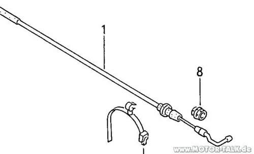

Alles klar, vielen Dank! Das mit der Tachowelle werde ich nächste Woche in Angriff nehmen. Aber das Problem mit dem Pedal ist gefunden, Bild ist im Anhang. Da hat sich der Vorbesitzer wohl einen kleinen Scherz erlaubt, war eigentlich klar dass es nicht hält 🙂
Der kleine Metallbogen ist abgebrochen, habe ihn jetzt wieder reingedrückt und fixiert sodass ich erstmal Fahren kann, ist aber natürlich keine Dauerlösung, da muss was vernünftiges her.
ok, das sollltest du dann erneuern 😁
Noch eine Frage, kann ich den "Haken" irgendwie extra bekommen? Ist eine ziemliche fummellei dort unten, und will nicht alles auseinander nehmen, sondern mir es halt so einfach wie es nur geht machen 😁

Den vom Bowdenzug? Meiner Meinung nach ist der da fest dran; Gaszug AAM: 171 721 555 T oder vom Verwerter.
Haken-gaszug
richtig, du brauchst einen kompletten Gaszug.
