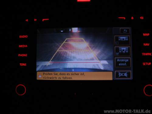

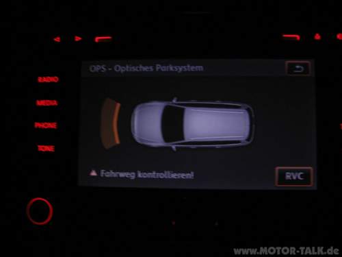

so wahr eben draußen und habe es auch so mit codierung 0030007 und es hat aber nichts gebracht das bild habe ich anschliessend gemacht
Img-0933
Img-0932

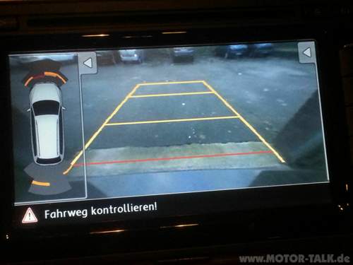

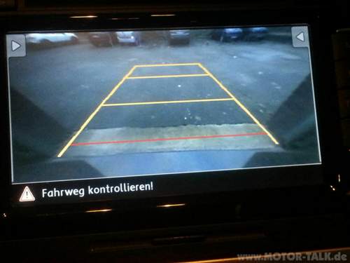

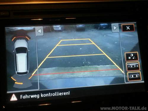

PDC: Bei mir sieht es so aus:
20121125-152338
20121125-152352
20121125-152438
mein pla kann ich nicht sagen da ich es noch nicht testen konnte, und die pdc sollte so aussehen wie bei dir auf den bildern kann das sein das es am rns liegen könnte, da ich noch ein a gerät habe die kamara ist schon ab werk dringewesen, die anhängerkupplung ist nachgerüstet vom vorbesitzter aber original von vw eingebaut worden ich habe irgend wo einen fehler, nur wo gute frage
