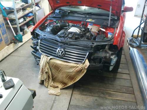

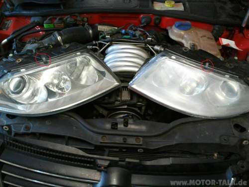

Noch eine kleine Erklärung zum Ausbau:
Grill abmontieren - zwei Schrauben
Stoßstange demontieren
4 Schrauben unter dem Grill
4 Schrauben in jedem Radkasten
3 Schrauben unten
Stoßstange kommt sehr leicht heraus
Vorsicht - die Kabel zu den Nebelleuchten sind kurz und müssen abgeklemmt werden *bevor* man die Stoßstange auf den Boden legen kann. Da die Stoßstange sehr leicht ist, kann man es auch alleine schaffen
Stoßstangenträger demontieren - 5 Schrauben
Plastikabdeckungen auf beiden Seiten entfernen
SW demontieren
4 Schrauben, alle von oben
Kabel entfernen - zum Glück gibt es nur ein Kabel
Die Kappe am SW öffnen - 3 Schrauben
Kabel vom Brenner entfernen - zuerst leicht nach links drehen
Halter des Brenners auch nach links drehen
Viel Spaß!!!
