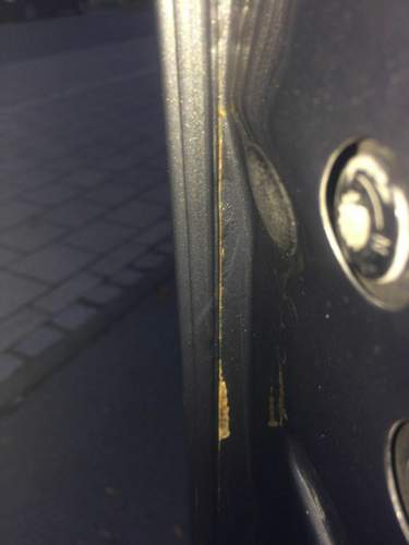

Mein Passat 3BG, 09/2002 zugelassen, rostet an mehreren Stellen:

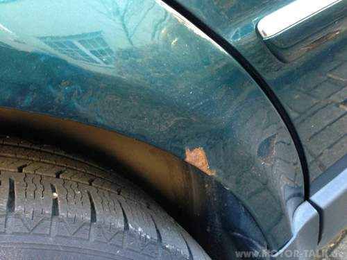

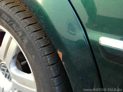

- rechter Kotflügel im und über den Radlauf, etwa in der Mitte über dem Rad

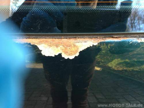

- Heckklappe zwischen Scheibe und Heckklappe rechts neben dem Scheibenwischer
- Radlauf hinten rechts am Seitenteil quasi neben der Tür
- Leichte Rosterhebungen auf dem unteren Teil der Heckklappe (noch unter dem Lack)

Ich lade mal just paar Fotos hoch!!
Img-3179
Img-3182
Img-3183

Das sind alles bekannte Probleme, vorn an den Kotflügeln scheuern die Innenradkästen,das unten am hinteren Radlauf kommt unten vom Schweller da wird alles durch sein,wenn das oben schon so aussieht.

Die Ursachen sollen folgende sein:
- Kotflügel:
Die Radhausschale scheuert von innen an dem Kotflügel wodurch der Lack abplatzt und so der Rost entsteht
- Heckklappe, Lackblasen
Durch Fehlerhafte Lackierung, bzw. irgendein Einschluß von einem chemischen Stoff lässt der Lack von innen "aufblähen" so das Blasen entstehen. Darunter wächst natürlich die Korrosion.
- Heckklappe Rost zwischen Scheibe und Heckdeckel
Durch nicht einwandfreie Verklebung der Scheibe fließt der Strom der elektrischen Heckklappe nicht durch die Massepunkte "ab" sondern direkt durch die vergammelte Stelle an der Heckklappe und es kommt so wohl zu "Kontaktkorossion"
Das waren meine Notizen die ich mir vor paar Wochen gemacht hatte...
