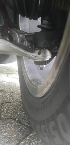

Dass die nicht besonders lange halten ist ja bekannt, aber nach so kurzer Zeit muss doch irgendwas faul sein. Weiss jemand weiter? Beim Einbau damals sah der erste Querlenker direkt so aus (ohne Fahren) deshalb hab ich mir den nochmal geholt. Kann es daran liegen dass die Spur nicht eingestellt ist?

Sähe dann ggf. nach Materialfehler aus. Sind das ATP QL?
So wie es für mich aussieht hat der Durchmesser des Konus der ins Radlagergehäuse rein rutscht den falschen Durchmesser. Von den unteren Querlenkern gibt es doch glaub 2 verschiedene Bauformen. Einer mit kleinerem und einer mit größerem Durchmesser. Weiß nur nicht genau bei welchem Passat die mit größerem Durchmesser rein gehören. Glaube das waren die mit Aluradlagergehäuse.
Aber so wie es auf dem Foto aussieht rutscht der zu kleine Konus so weit ins Loch rein das es dir gleich die Gummischutztülle vom Gelenk zerquetscht.
Also das Ersatzteil hab ich mir bei Profiparts geholt, das ist ein Meyle HD Querlenker. Ich hab das ganze auch im eingefederten Zustand angezogen (Wagenheber unter den Achsschenkel gestellt). Die richtige Version ist es wahrscheinlich auch, da der Achsschenkel original ist und die andere Seite auch nicht kaputt ist.
Da sich beim demontieren des Federbeins eines der Gewinde vom Domlagerteller (oder wie das heisst) verabschiedet hat, hab ich den ersetzt. Kann sein dass dadurch der Winkel der beiden angebauten Lenker nicht mehr 100% ist. Vielleicht deswegen?
Nur der eine kaputte Querlenker ist vom Meyle, die restlichen vom TRW. Hab jetzt vor nochmal nen kompletten Meyle HD Satz einzubauen, dann direkt bei VW ne Achsvermessung zu machen und mir den Winkel von den Dingern einstellen zu lassen. Hoffe damit hat sich das. Ich halt euch mal auf dem Laufenden
Also ich denke auch das du den falsche erwischt hast mit dem zu kleinen Konus, hast du einen FL Passat?
Und ja, wenn auf der anderen Seite einer von TRW drin ist und da nicht passiert, hier ist aber ein Meyle drin (der vermutlich für den vFL ist)
dann passiert vermutlich genau so etwas.
So schief wie die "Schraube" da drin ist, hat das viel zu viel Spiel (Konus zu klein)

Und vergleich doch mal die kaputte Seite mit der ganzen. Auf deinem Bild hat der Querlenker viel zu wenig Abstand zum Radlagergehäuse, dadurch hat es die Gummitülle zerquetscht weil wahrscheinlich der Konus zu klein ist und der dadurch viel tiefer ins Loch gewandert ist. Man sieht ja schon das Ende des Gewindes am Konus, das heißt du könntest die Mutter bis dahin anziehen und der Konus wäre immer noch lose in seinem Loch.
Falscher Konus oder (wahrscheinlicher, wenn ich mir das Bild anschaue) die Buchse im Radlagergehäuse mit dem alten Lenker mit raus gezogen und nicht gemerkt.
Ja, da sitzt eine Stahlbuchse in dem Gussteil und die gibts nicht einzeln. Hatte meine auch schon mit raus gezogen.

Eindeutig falscher Konus. Sollte der richtige Konus verbaut worden sein dann dürfte er niemals so weit nach oben rutschen. Das liegt definitiv nicht an der Qualität
Okay, nur der von TRW sah halt genauso aus als ich den eingebaut habe. Vielleicht ist ein falscher Achsschenkel verbaut, ich muss mal schauen oder mal bei VW vorbeifragen.
Einfach mit dem Messschieber ausmessen, wird wohl deine Frage am schnellsten beantworten.

Hast Du denn das mit der Stahlbuchse geprüft?
Ist zwar schon etwas her aber des Rätsels Lösung war, dass mir ein Konuseinsatz beim Ausbau mit aus der Achse gerutscht ist. Ich wusste nicht, dass der überhaupt einen hatte, hab den aber letztendlich am Altteil hängen sehen.
