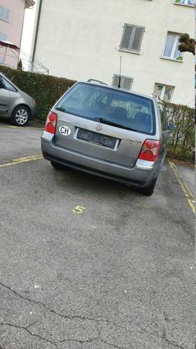

Hallo zusammen und zwar hab ich das Problem dass ich meinen Passat nicht aufkriege.
Die Batterie ist leer dadurch funktioniert die ZV nicht. Wenn ich mit dem Schlüssel aufschliessen möchte, bewegt sich der Stift nur minim nach oben, ca. 1 bis 2 mm. Vorher ging es aber immer... Über den Kofferaum geht auch nicht da wie es aussieht die Heckklappe mal gewechselt wurde, das Schloss aber nicht. Daher habe ich nicht den richtigen Schlüssel dafür, habe ich schon probiert. Kann mir jemand helfen und Tipps geben wie ich mein Fahrzeug irgendwie überbrücken kann oder oder aufbekomme? Eigentlich müsste ich ja nur die Haube öffnen um zu der Batterie zu gelangen.
Wäre sehr dankbar für Tipps da ich langsam echt am verzweifeln bin da dass Fahrzeug weg muss vom Parkplatz.

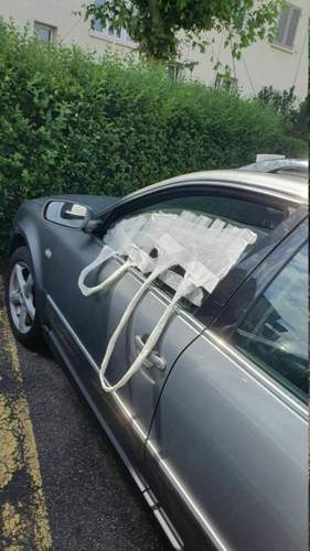

Danke der Nachfrage, war leider nicht mehr im Fprum aktiv. Hab Ihn aufgebracht aber mit überbrücken gings gar nicht - alles probiert. Habe mir dann ein starkes klebeband geholt und auf die fahreracheibe geklebt und nach unten gerissen. Geht zwar was kaputt aber hauptsache das auto war offen und konnte weg. Füge sonst noch ein Foto hinzu von der Konstruktion ??
