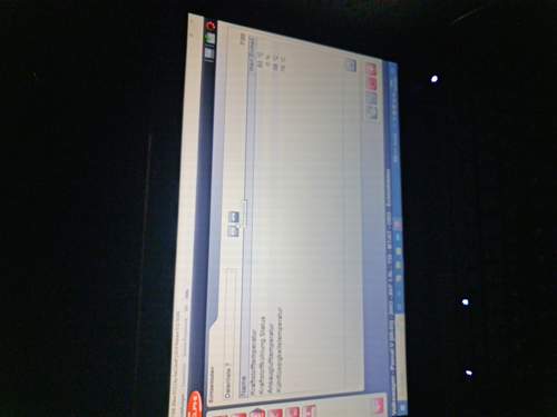

Hab via delphi mal was abfotografiert.
Musste den Motor bei ca. 1400 u/min halten.
Was mir auch auch aufgefallen ist, unter 1400U/min hat der Kübel keinen Qualm wenn man Vollgas gibt.
Temps
Einspritzmenge
Einspritzmenge pro Düse.
Mach mal einen Kompressionstest/Druckverlusttest. Entweder hast du einen mechanischen Schaden auf Zylinder 2 oder das PDE ist hin...
