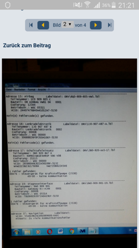

Jetzt hast du also noch den Fehlercode 01441 im Speicher oder ?
Diesen fehler
Screenshot-2016-02-13-21-21-24
Läuft das Auto ???
Wenn ja würde ich diesen Fehler nicht weiter beachten.
Ja läuft super wollte nur wissen was das ist um es zu beheben
Dachte der AKN hat keine Krafstoffpumpe, deshalb ist auch das Leerfahren problematisch, weil er keine Vorförderpumpe besitzt, würde mich mal interessieren, wie dieser Fehler zu interpretieren ist?

Also ne vorförderpumpe hat er aber damit wird nur der kraftstoffbehälter im tank gefüllt.den Diesel saugt sich die einspritzpumpe nach vorne
Alles klar, habe es mir gerade nochmal durchgelesen, jetzt ist einiges klarer. Ist ja aber im eigentlichen Sinne keine Vorförderpumpe, da sie keinen Druck erzeugt, aber egal, will da kein Fass aufmachen. Danke für die Info, man lernt nie aus.
