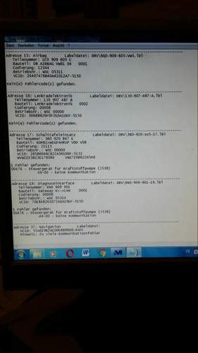

Wir haben noch festgestellt als wir heute den kraftstofffilter gewechselt haben das sich die Schläuche zur kraftstoffpumpe allein lehr ziehen.so mussten wir erst mit einer ersatzpumpe die Schläuche befüllen und könnten dann erst starten vorher ging es nicht

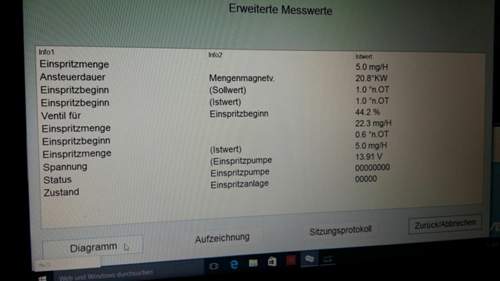

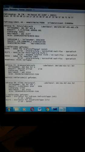

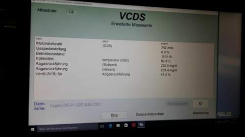

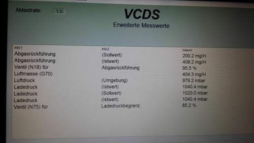

Also da die messWerte beim agr so abgewichen sind hab ich mal Gas gegeben und die Prozentzahl für die Öffnung des agr hat nicht reagiert.dann nochmal ordentlich Gas und beim zweiten mal hat sie gearbeitet.das gleiche bei einem 2 test nach motor Neustart wieder.bei den Zylindern zeigt er Zylinder 2 gar nicht an und als Fehler ist noch aufgetaucht geber für nadelhub

Ich würde dann mal den Nadelhubgeber tauschen 😉.
Mach doch das AGR mal zur Probe zu.
So schnell sollte er den Fehler ja nicht bemerken.

Auf deinem Log sieht man das Nummer 3 und Nummer 5 ziemlich aus der Spur sind . Könnte aber auch an einem defekten NHG liegen .
Alle düsen abgedrückt.Also nadelhubgeber hatte 190. 4 Düsen bei 200 und 1 bei 230 so wie sie nach herstellerangaben sein sollen.widerstand des nadelhubgebers 880 normal 90 bis 120
Also ist der Nadelhubgeber inne Fritten.
