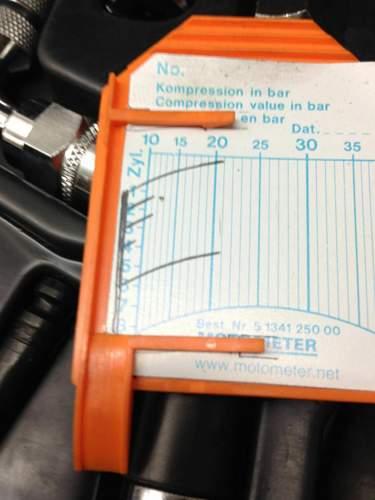

Img-1590

Und weil 4 Zylinder schlechte Kompression haben, dreht der Anlasser schwer/langsam?
Zumal es sich bei dem 1.9er AWX ja um einen 4Zylinder handelt. Und das Kompressionsdiagramm zeigt m. E. 6 Zylinder an.
OMG!
Sicher das da kein messfehler vorliegt?
Du sagst der anlasser dreht sich schwer?
Wenn du aber die glühkerzen raus nimmst und damit die Kompression komplett weg nimmst dann dreht er sich leicht?
Wenn er zuwenig Kompression hätte dann müsste er sich ja auch mit glühkerzen leicht drehen?
Ja Motorschaden.
3 Zylinder haben Kontakt gehabt.

Mir war das mit den 6 Zyl. / 4 Zyl. gar nicht aufgefallen.
Ich meinte den TE, der mit 6 Zyl.-Protokollen rummacht, obwohl nur 4 da sind. Er hat ja auch nichts dazu geschrieben.
rummacht ??
was soll ich dazu auch schreiben, das der 5. Messwert wieder Zylinder 1 ist.
OK dann steht es jetzt hier geschrieben, fand ich nicht so interessant aber ok.
5 ist eher bei 0 bar, wieso soll der wieder wie 1 sein?
Und wer soll überhaupt wissen, daß sich da angeblich was wiederholt!?
Unpräzises Geschreibsel zeigt einen unpräzisen Kopf, verwirrtes Vorgehen beim Basteln und auch mangelnden Respekt gegenüber der angefragten Runde.
Deswegen meinte ich "OMG".
Daß der Anlasser angeblich langsam drehte, war dann vieleicht auch unpräzise bzw. eine Fehlbeobachtung.
