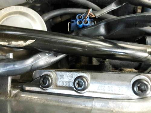

Mein Febi Spanner hatte eine blank gefräste Stelle wo sonst die Audi-Ringe sind.
Das zeigt, dass sowohl Originalteil und das Febi-Teil wohl in der selben Fabrik gefertigt werden.
Prüf deinen Spanner mal auf die abgefräste Stelle. Ansonsten auf den original verschlossenen Febi-Karton achten.

Die "blanke" Stelle war eindeutig ein Fräser (kreisrunde Frässpur), der genau die Audi-Ringe (auf dem Original-Kettenspanner zu sehen) weggenommen hat, also erzähl keinen Humbug.

Aber die blanke Stelle kannst gern mal Foto schicken.
Denn das wäre dann aussen und auch imeingebsuten Zustand bestens zu sehen.
Denn man kann auch so tun als ob man da was weggefräst hat,auch wenn da vorher nichts war....😁

Ich denke das Bild anbei spricht Bände.
