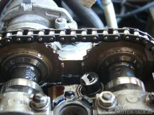

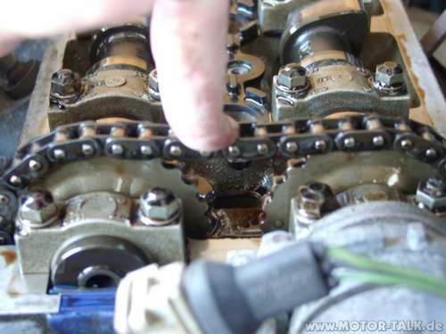

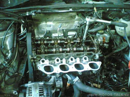

Hab euch mal nen paar Bilder von nem ABF angehagen.
An sich ist es aber bei allen 16V gleich !
Ah: Die Kettenräder haben Punkte die als OT makierung gelten.
Die Pünktchen müssen zueinander zeigen bei voll gespannter Kette.
Ist das der Fall, wurde alles richtig gemacht.

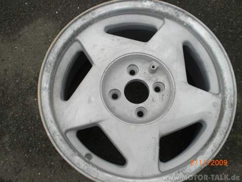

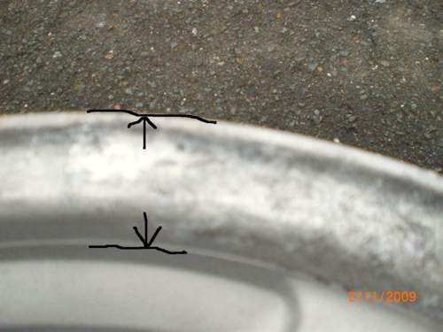

hatte die kürzlich zum entlacken hab dafür 70€ gezahlt.am 14.11 kommen sie zum abdrehen und polieren und zum stern lacken.im anhang ma bilder der entlackten felgen wollte ja net nochn neuen fred aufmachen.das wird jetzt so mein großprojekt übern winter.
