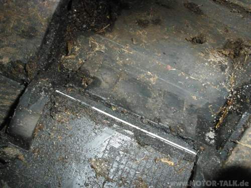

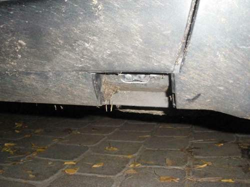

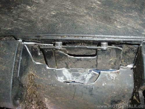

Habe heute die Winterreifen draufgezogen und bin jetzt echt etwas wütend. Da ich mir nicht sicher war, wo ich vorne den Wagenheber ansetzen sollte, schaute ich ins Handbuch. Dort stand Hinweis (nur Passat) Der Ansetzpunkt für den Bordwagenheber befindet sich unter einer Klappe am Schweller oder so ähnlich. Ich öffnete sie und fand dort eien Auflagefläche vor. Mit meinem Wagenheber wäre das nicht gegangen, also hörte ich aus Handbuch, nahm den Bordwagenheber und setzte ihn an. Der Wagenheber passte da natürlich perfekt drauf. Ich pumpte den Wagen hoch, plötzlich knackte es und der Wagen sackte 5 cm runter. Ich dachte "na toll" und schaute runter. Ziemlich kaputt gebrochen aber hallo? WIESO UM GOTTESWILLEN IST DER AUFLAGEPUNKT FÜR DEN WAGENHEBER AUS PLASTIK? Sehen die da garnicht durch???
Bilder im Anhang. bin ich jetzt zu doof oder VW Mist gebaut?
Pa140327
Pa140326
Ja ne nicht unter der Klappe ansetzen, da ist doch gar kein Metall - wie du auch festgestellt hast. Du musst dahinter an dem Steg ansetzten. Da passt der Serienheber genau rein (wie ne Schiene). Warum da überhaupt eine Klappe ist, habe ich mich in den 15 Jahren wo ich das Auto fahre auch immer gefragt.
...jetzt hast die Klappe abgebrochen, dass sieht total sch...aus. :-(((
1. Schweller abschrauben und schauen ob du das Blech dahinter Kaputt gemacht hast.- nicht das es da dan Rost ansetz da kann schon wasser stehen.
2. habe die Klappe nir weg gemacht. wenn du dir den Boardwagenheber ansiehst, siehst du das dieser ein "Nut" hat und der Passat den Passenden Steg dazu. (wie bei Nut und Feder bei Holzverkleidung)
3. mit jedem Baumarkt Rangierwagenheber kannst ihn da hoch bocken ohne das was kaputt geht oder halt mit dem Board Werkzeug.
die Flachen-Teller einer Hebebühne in der Werkstatt heben auch nur dan an ;-)
Hä, wozu macht die Klappe überhaupt Sinn? Hiner der Klappe ist ein Ansetzpunkt, da hat deer Wagenheber perfekt rangepasst! Ist doch klar, dass ichd avon ausgehe, dass das da passt. Und dann bricht dieses doofe Teil da weg ey... Dass das Plastik ist, konnte man nicht erkennen. Jetzt wos durchgebrochen ist, sieht man es.
Na danke, ist mir auch klar. Ich werde die schon wieder befestigen!
Werde das morgen sofort Überprüfen. Habe dann mitm Rangierwagenheber an der Metallfalz unterm auto angesetzt, das einzige, was wohl kein Plastik war.😛
