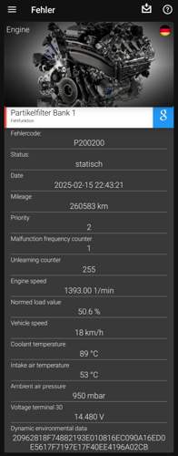

Ich brauche bitte Hilfe bei folgendem Problem.
Dauerhaft brennt MKL und ausgelesen worden ist der Fehlercode P200200 (Partikelfilter Bank 1 Fehlfunktion)
Neue Differenzdrucksensoren wurden gekauft von der Firma Bosch und angelernt.
DPF Spezialist meinte beim Auslesen das dies kein Grund wäre um den DPF reinigen zu lassen da er zu 8g besetzt ist. Defekt meinte er auch nicht.
Ich fahre von Werkstatt zu Werkstatt und keiner kann mir helfen.
Heute hat mein Mechaniker des Vertrauens das AGR-Ventil überprüft und meinte er würde nur zu 60% arbeiten.
Per Computer wurde laut ihm das Ventil eingestellt.
Nach 80km ist der Fehler wieder aufgetaucht.
Ich kämpfe seit 3 Wochen mit dem Fehler.
Ich bin kein Mechaniker oder sonstiges bin aber so verzweifelt mittlerweile das ich Hoffnung habe hier Hilfe zu bekommen.

Der Speichereintrag "P200200" ist doch eigentlich bekannt.
Niederdruck AGR Kühler defekt.
Dazu gibt es seitens Audi auch einen technischen Hinweis.
