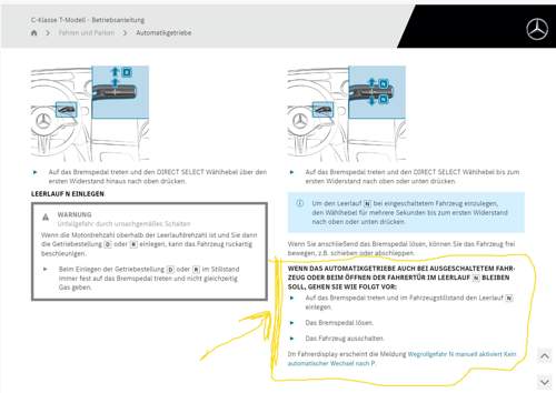

ich bin heute rund 100 km im Regen gefahren – nichts Wildes, aber dabei kam mir ein Gedanke, den ich mal in die Runde werfen will:
Laut Betriebsanleitung geht das Auto nach dem Abstellen automatisch in "P", dabei wird die elektrische Feststellbremse aktiviert. Ich dachte bisher, dass dabei alle vier Bremssättel greifen – oder lieg ich da falsch? Falls jemand da technisch genauer Bescheid weiß: gerne aufklären.
Jetzt zum eigentlichen Punkt: Wenn man das Auto nach so einer Regenfahrt abstellt, also mit nassen Bremsen, und es dann z. B. eine Woche steht – ist das nicht die perfekte Gelegenheit, dass sich die Bremsen festsetzen bzw. festrosten?
In der Anleitung steht, dass man das automatische Einlegen von "P" verhindern kann (siehe Bild), allerdings mit dem Hinweis auf mögliche Wegrollgefahr.
Was mich dabei interessiert: Kann ein Auto mit eingelegter Fahrstufe beim 9-Gang-Automatikgetriebe („9G-Tronic“) auf ebenem Untergrund wirklich wegrollen? Oder ist das eher eine rechtliche Absicherung?
Wie macht ihr das in der Praxis? Einfach ignorieren – oder nach Regenfahrten bewusst anders parken? Mir ist klar, dass das im Alltag meistens kein Problem ist. Aber wie sieht’s aus, wenn das Auto mal 1–2 Wochen steht – zum Beispiel während eines Urlaubs oder auf einem Flughafenparkplatz?

Also ich fliege jedes Jahr für einen Monat in die Staaten rüber und mein Auto steht bei Wind und Wetter draußen. Zwar auf Privatgeund, aber draußen. Was mir schon passiert ist, ist dass ich nach ca. 3 Wochen eine Meldung bekam "Achtung Batterieladezustand kritisch", aber ich hatte bei dem Benz nie Probleme mit festhängenden Belägen. Beim Skoda ja! Beim Benz nein. Ich war letztes Jahr im Herbst dort, hatte den Wagen also im Regen abgestellt und bei Regen wieder bewegt, man merkt ein Reiben der rauen Scheiben, aber keine festhängende Bremse. Den Skoda wiederum (manuelle Handbremse), habe ich schon mal die ersten 5m mit stehenden Hinterrädern aus der Einfahrt gefahren ^^ Bis der Knall kam und alles normal lief.
Ich würde mal behaupten das dieser Zeitraum den Bremsen nichts ausmachen was Rost betrifft.
Die Bremse greift auch glaube ich nur hinten.
@TinoTT_A schrieb am 12. Juli 2025 um 19:57:50 Uhr:
Welches Auto auf dieser Welt hat rundum Feststellbremsen (Handbremse)? Das ist eine rhetorische Frage. Natürlich keines. Feststellbremsen sind immer nur an der Hinterachse. Lernt man eigentlich schon in der Fahrschule (genauso wie die Bedienung selbiger). 😜
Zur eigentlichen Frage: Stell das Auto einfach mit automatischer Handbremse ab und mach dir weniger Gedanken. Da rostet nichts an. Wenn du was gutes tun willst bremst du die nasse Bremse nach einer Regenfahrt vor dem Abstellen noch leicht trocken. Dann rostet erst recht nichts. Auf ebener Fläche kannst du die Handbremse vor dem Abstellen auch manuell deaktivieren. Am Hang würde ich das aber nicht machen.
Mein W206 ist im Winter immer über Nacht angegammelt und am nächsten Morgen mit einem ruppigen Knall angefahren. Hatte mich dran gewöhnt.
Was soll da "festrosten? Die Scheiben bekommen Flugrost, der nach der ersten Bremsung weg ist, die Beläge können nicht rosten. Also kann auch nix festrosten. Vielleicht "verpappen", aber nicht rosten.
Und wenn schon, dann ruckt es beim ersten anfahren und das war´s. Such doch keine Probleme wo keine sind ;-)

Jo sorry, da steh ich wohl jetzt ziemlich dumm da mit meinen laienhaften technischen Kenntnissen 😁😉. Danke für die Klarstellung.

Stimmt genau! Ich erinnere mich noch, wie sich der Audi nach längerer Standzeit am Anfang fast wie ein bockiges Pferd verhalten hat – der hat sich richtig „aufgebäumt“. Da musste man erstmal ordentlich aufs Gas latschen, damit er sich überhaupt in Bewegung setzt. Wahrscheinlich hatten sich die Bremsen einfach zu sehr an die Ruhe gewöhnt und wollten nicht loslassen – komplett „verpappt“, die Faulpelze. 😄
Bzgl. Festrosten würde ich mir nur bei Trommelbremsen hinten Sorgen machen, da ist die Materialzusammenstellung und Funktionsweise anders als bei den Scheibenbremsen.
