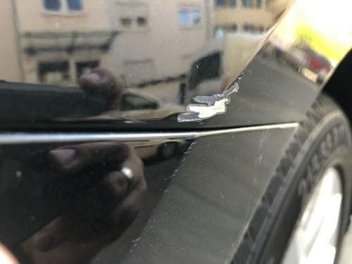

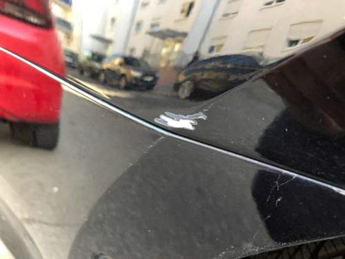

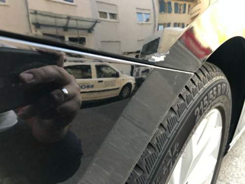

Hab leider kürzlich unseren Passat beim Rangieren in der scheiss engen Garage kurz an den Zaun gesetzt.. (Tiefgarage mit mehreren Garagen und als Trennung dient ein Zaun, bei uns sogar mit extra Draht damit der wütende Marder keine besuche abstattet..
Lange Rede kurzer Sinn trotz Kamera und Einparkhilfe habe ich den Passat geschmeidig an den Zaun gesetzt siehe Bilder.
Kann mir jemand sagen wie am besten dran gehen? Was kostet mich das ca. und so weiter?

Danke für die rege Teilnahme, sehe das im Prinzip ähnlich. Hatte ich beim vorherigen Auto ebenfalls für knapp 230 Euro weg machen lassen und 2 Wochen später klingelt die Polizei da wäre jemand dran gefahren an der selben Stelle..
Ich mache das ordentlich mit dem lackstift weg und gut ist! Falls ich Zeit haben sollte schaue ich beim Lackierer vorbei
Also wenns dich nicht weiter "in der Ehre stört" würde ich das auch mit dem Lackstift "nass in nass" auffüllen, dann (wie hier schon empfohlen) mit sehr, sehr feinem Schleifpapier einigermaßen gleichmäßig schleifen und es wird dann auf den ersten Blick gar nicht mehr auffallen.
Bei einer Rückgabe/Verkauf kann man das dann immer noch machen lassen, wenn es erforderlich ist bzw. sich lohnt.
