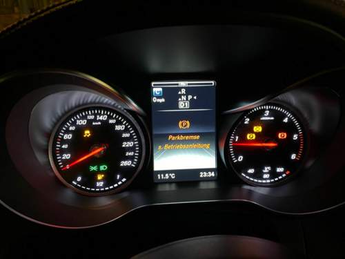

Ich habe heute meine Batterie ersetzt an meinem 2014er 220 CDI Automatik
Und es kam wie es kommen musste, die gottverdammte elektrische Parkbremse lässt sich nicht mehr lösen inkl aller typischen abs esp Fehler die durch abklemmen der Batterie entstehen....
Anbei ein Foto

Ist die Bremse wirklich aktiv, oder wird nur der Fehler angezeigt?
Versuch mal die Bremse von Hand zu lösen, nicht durch losfahren.
Die ESP Fehler sollten verschwinden. wenn Du mehrmals nach links und rechts voll einlenkst.

Bei mir war nach dem Batteriewechsel nichts dergleichen. Hast du mal versucht die Parkbremse in Service-Position, und wieder zurück, zu fahren?
Themenstarteram 3. Oktober 2019 um 12:59
Ich habe es manuell versucht geht nicht
Es war mir nicht möglich festzustellen welche Sicherung den Aktuator absichert, ist nicht im Belegungsplan verzeichnet.
Ich bin ins Service Menu und habe versucht den Belagwechsel zu starten damit sich dort was bewegt, geht auch nicht, ich denke ich muss den Pannendienst von Mercedes anrufen er soll mal mit Xentry rübergehen und alles löschen, oder hat noch jemand eine Idee?

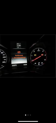

Status:
ADAC war da Fehler im ABS/ESP Steuergerät lässt sich nicht entfernen, hab die Bremse trotzdem aufbekommen:
Rad abbauen, Stecker von der EPB abziehen
12 Volt drauf und siehe da die Motoren öffnen sich und ich kann wieder fahren - mit Fehlern aber es geht.
Morgen geht der Bock zu einem Freund mit Online Xentry und Star Diag dann sehen wir was Sache ist.

Wir wollen es mit der Star Diagnose richtig auslesen - Gutmann ist heute an seine Grenzen geraten (fehlende Treiber, Kommunikationsfehler etc)
.jpg
Themenstarteram 9. Oktober 2019 um 14:06
Update: ABS Magnetventil Fehler Spannungsversorgung, Sicherungen sind in Ordnung, Montag gehts weiter
