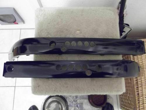

Die Sensoren kannst du ganz leicht selber auswechseln. Sie sind in einer separaten Leiste von hinten eingeklipst. Diese Leiste kannst du ganz einfach heraus ziehen. Natürlich mit Gefühl. Ich benutze an der Ecke am Kotflügel einen Plastikspatel und lupfe die Leiste soweit an, dass ich den Finger hinein bekomme. Dann löse ich Stück für Stück die Leiste. Sie hat oben und unten kleine Plastikhaken, die später genauso einfach wieder in die entsprechenden Öffnungen gedrückt werden und dabei einschnappen - also arretieren. Ich habe in diesen Leisten meine Tagfahrleuchten eingebaut und daher die Leisten schon mehrmals an- und abmontiert. Wird am Anfang sicher etwas schwer gehen. Aber nur Mut, das wird schon. Du musst dann die Leiste etwas nach vorne ziehen und die Stecker von den Sensoren abklipsen. Beim herausnehmen der Leiste wird es sicher etwas fummelig, da etwas wenig Spiel ist um die Sensoren heraus zu bekommen. Aber selbst wenn sich eine Halterung eines Sensors lösen sollte, kann man die problemlos mit Heisskleber oder Pattex Powerknete wieder befestigen. Am Besten geht es, wenn du das vordere Nummernschild abnimmst.
Auch bei mir war einmal ein Parksensor defekt, genauer gesagt waren es sogar gleich 3, verteilt auf beide vorderen Leisten. Ich habe in der Bucht die günstigsten gekauft. Eine war defekt und wurde problemlos umgetauscht. Seitdem funktioniert mein PDC wieder völlig normal. Es müssen also nicht die Schweineteuren Dinger von Benz sein. Und, wie du selbst schon geschrieben hast, mit feinem Schmirgelpapier etwas angeraut und dann den passenden Lackstift genommen - fertig ist die Lauge ! Da sieht man keinerlei Unterschied. 450 € für EINEN Parksensor - ich glaube ich spinne ! 😠😰

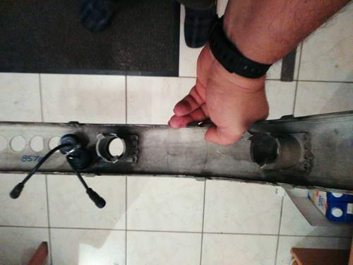

Ich habe ein paar Bilder hier vom Einbau der Tagfahrleuchten. Da kann man die Halter der Sensoren und die Haken an den Leisten recht gut sehen.

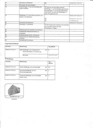

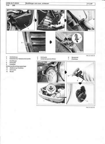

Hi mancko,
falls das hilft....
Grüße waltgey
Clk208stossfaenger1
Clk208stossfaenger2
Clk208stossfaenger3
@waltgey schrieb am 7. März 2017 um 15:06:40 Uhr:
Hi mancko,
falls das hilft....
Grüße waltgey
Super danke! Das sieht aber komplizierter aus, als ich mir das gedacht habe 😁 dachte die ist nur an paar Muttern fest und kann dann abgenommen werden 😁

Hay vielen Dank Astra für die tolle Antwort und die Bilder! Sehr interessant.
Aber bist du sicher dass ich nur diese PTS Leiste abnehmen muss um den Sensor zu wechseln? Sowohl Foren als auch MB meinten immer ich muss die ganze Stoßstange runternehmen... :/ Sicher dass du an alles gedacht hast?^^ Nicht das ich dann nicht an alle Kabel oder Stecker komme oder so 😁
Was meinen die Anderen? Nur die Leiste sollte ich schaffen, wäre natürlich geil dann kann ich das alles selber machen 🙂 Aber die Stoßstange scheint mir dann doch recht kompliziert im Abbau, leider gibt's da auch keine Youtube Vids zu🙁

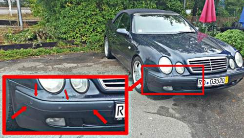

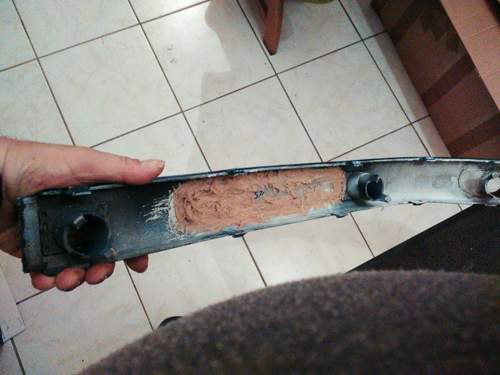

Anbei ein Foto von meiner Leiste (falls das bi der Frage hilft, ob wirklich nur die Leiste der doch die ganze Stoßstange runter muss.
LG
20160918-1417012
die Leiste reicht, habe ich auch schon zweimal gemacht.
Wie schon geschrieben: Als Erstes das Nummernschild abmachen. Dann fängst du an der Tür an und lupfst die Leiste soweit, bis sie aus der Halterung kommt. Das merkt man. Da ist schon etwas Zug notwendig, aber keine Sorge - das funktioniert schon. Dann ziehst du vorsichtig immer weiter die Leiste aus den Aufnahmen. Es sind immer oben und unten Haken angebracht - direkt gegenüber. Die Leiste ist unter dem Nummernschild an dem festen Mittelteil untergeschoben. Ist ein wenig tricky und relativ wenig Platz zum bewegen, aber es geht. Vor dem Abziehen der Leiste machst du natürlich noch die 3 Anschlüsse der Sensoren weg und fettich. Die Sensoren sind lediglich von hinten in die Aufnahmen eingeklipst und leicht zu wechseln.
Selbst wenn du dir erst noch Sprühdosen oder einen Lackstift in Wagenfarbe zulegen musst, sollte der Wechsel von einem Sensor mit nicht mehr als rund 60 € zu Buche schlagen. Bitte hier auch wieder Erfolgsmeldung abgeben. 😉

Bei mir hab ich nur angst dass die Zierleiste brechen könnte (im Eckbereich - also wo die leiste selber um die Ecke geht). Sie hat da schon einen weißlichen Strich im Plastik... daher lass ich lieber die Werkstatt dran🙂
