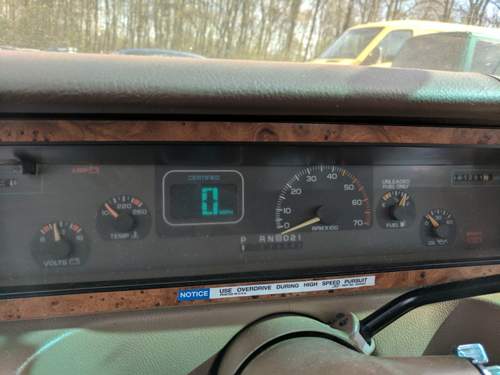

Und zum Thema den Rahmen für besonders sportlich halten, hänge ich mal den Aufkleber an der bei meinem 9C1 ab Werk unterm Tacho klebt 😉 Den hätten die nicht da drangepappt, wenn man damit das Getriebe nachhaltig schrotten würde.
Tacho
Hast du den Text auf dem Aufkleber gelesen?
Ich übersetze mal sinngemäß:
Benutze Overdrive während hoherer Reisegeschwindigkeit.
Das heisst im Umkehrschluss:
Bei allen anderen Fahrweisen eben NICHT im Overdrive.
Und bei Wandler-Automaten bis in die späten 80er sollte der OD auch nicht anders eingesetzt werden.
Die Vette aus meinem Beispiel war ne 86er und hat ne Menge Spaß gemacht.
Bis der OD falsch eingesetzt wurde.
Ich halte es allerdings für gut möglich, dass ein dauerhaftes Fahren im OD möglich ist.
Dann aber nur mit verhaltenem Gasfuß.
Alle Handtücher sind aus Stoff, nicht alles was was aus Stoff ist, ist ein Handtuch.
Gleiches gilt für den Aufkleber. Es geht eben darum das die Getriebe eben keinen Overdrive im klassischen Sinne haben, sondern eben den lang übersetzten 4. Gang. Und damit die Cops nicht im 1:1 übersetzten Gang in den Begrenzer laufen und das Material unnötig quälen hat man den Aufkleber da drauf gepappt, eben weil es früher immer hieß das man bei einer Verfolgung den OD rausnehmen soll. Da funktionierte der Kram aber eben noch ganz anders. Man hat quasi den Markennamen beibehalten. Raider heisst jetzt Twix, nur andersherum.

Use overdrive during high speed pursuit =
heißt richtig: Nutze den Overdrive während der Hochgeschwindigkeits-Verfolgung
Pursuit = verfolgen, Verfolgung
Wahrscheinlich ist das ein ehemaliges Bullenfahrzeug.
