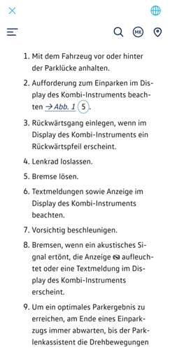

Doofe Frage: du gibst nach Einlegen des Rückwärtsgangs schon Gas?
Ich würde behaupten dass ich das genau wie auf der Abbildung gemacht bzw. auch alle anderen Variationen ausprobiert habe (inklusive Mitnahme eines Nutzers derselben Technik in einem anderen VW). Es fehlen halt auch sämtliche Textmeldungen im Kombiinstrument, abseits des Bildes was angehängt ist. Da kommen halt keine weiteren Ansagen oder Hinweise. Aber ich werde das gleich noch einmal prüfen, danke!
Edit: Ja, ich habe schon Gas gegeben und es tut sich in Bezug auf die Lenkung, wie beschrieben, leider gar nichts...
