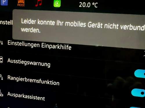

ich möchte gerne mal die Remote Parkfunktion per App testen, allerdings scheitert es bei mir an der Verbindung.
Ich öffne die App und wähle „Fahrzeug hinzufügen“ aus, dann gehe ich im Auto auf das Parkmenü und bekomme den QR-Code angezeigt. Diesen scanne ich und erhalte im Fahrzeug sofort die Meldung, dass das Handy nicht verbunden werden konnte. Nutze ein iPhone 15 Pro mit neuester Software. Im Fahrzeug sollte 5.4 installiert sein.
Habt ihr Tipps? Konkurrieren da eventuell Blutooth, WLAN und AirPlay Verbindungen miteinander?

Streiche „sollte“, setze „es ist“. Version 5.4 ist installiert.
Fehlermeldung nach Scannen des QR-Codes habe ich abfotografiert. Das iPhone ist ansonsten problemlos mit dem Fahrzeug verbunden.
Fehler Park Assist

Ich empfehle zunächst den Klassiker: Alle Geräte neu starten und die Remote Parking App neu installieren.

Hat sich erledigt, alle Geräte im Bluetooth gelöscht, AppleWatch außer Reichweite und zack hat es geklappt.
