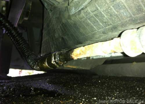

also wie ich nun herausgefunden hab ist der Ölverlust unseres Automaten an den Panzerschläuchen vorne am Kühler zu finden. Da sabbelt es.
Ich habe schon bei TE-Taxiteile geschaut, aber ich finde da nur "Panzerschlauch links".
Ich würde gern beide tauschen. Auch die Verrohrungen würde ich gerne erneuern, gibt es die ausser bei MB auch irgendwo zu beziehen oder nur beim Freundlichen?
Auch mit Teilenummern würde man mir helfen können.
Danke schon mal 🙂

ja beim rechten ist das Rohr (90°) ja am Ende schon dran. Aber beim linken nicht.
Bei mir ist definitiv der linke undicht, und der rechte eventuell. Könnte auch das Öl von meiner siffenden Stirndeckeldichtung sein. Der linke ist aber undicht. Und das Rohr dass vom linken Schlauch zum Kühler geht sieht etwas arg vergammelt aus. Habe ein Foto angehängt.
Was mir noch auffällt ist, bei TE-Taxiteile wird der Panzerschlauch "links" angeboten, der einen 90° Winkel hat. Das hat meiner aber nicht. An keinem Ende. Das hat nur der rechte, und der geht mit dem Winkel direkt unten in den Kühler.
Und das gammelige Rohr würde ich auch gerne tauschen.

Genau so hat meiner rechts ausgesehen.
Aber da hats was bei Dir, aber warum das Rohr so vergammelt ist..?

Ja, das ist vielleicht möglich. Aber hast die Leitung mal gesehen? Ich denke die gibt vollends den Löffel ab wenn ich die bewege. Die ist echt gefährlich angefressen.
Die Gefahr dass das Ding irgendwann abreisst und eventuell noch rostiger Dreck in den Kreislauf gelangt ist mir zu hoch. Dann Tausch ich es lieber.
Hab mir eben die Teilenummern rausgesucht. Das teuerste ist die Stahlleitung, und die gibts nur bei MB.
Schlauch rechts: A 220 997 16 52
Schlauch links: A 019 997 82 82
Ölleitung vom Schlauch links zum Kühler: A 124 270 17 96
Grüsse aus Stuttgart

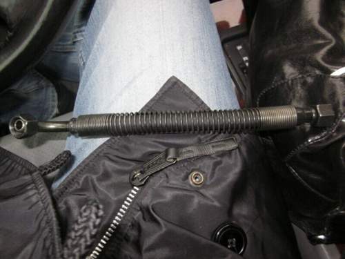

Hallo TS ,
ich habe diesen Schlauchleitung A 019 97 8182 Preis 26,39 € netto parat. Der wurde mit falsch verkauft ich füge mal ein Bild bei der ist eine seite Grader Anschluß andere hat einen rechten Winkel.
Für 20,00 inkl. Versand könnte ich den dir zusenden.
mfg

Img-2168-800x600
weiß nicht ob ich den nehmen kann. Laut EPC ist der nicht für meinen.
