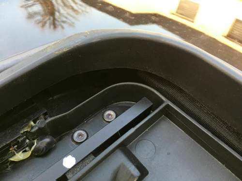

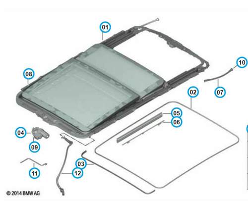

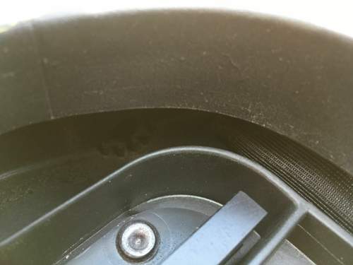

Hallo ))) So, nach einem starken Regen, muss ich leider feststellen, dass die Fußmatte vorne rechts nass ist, der Teppich drunter natürlich auch. Jetzt habe ich alle Leisten abgebaut und unter den Teppich ein Keil hingestellt, damit der langsam trocken wird. Wasserspuren auch am Dachhimmel und hinter dem Sonnenschutz mit Spiegel. Es wird bestimmt an den verstopften Wasserdrainagen von dem Panoramadach. Jetzt habe ich oben die gesucht und nicht gefunden. Kennt jemand die Stelle, wo die am PD sitzen. Ich würde gerne die mit Druckluft von dem Dreck befreien. Danke ))

Moin Zusammen,
also ich habe mein Problem gefunden.
Wie ich schrieb, hatte ich ein Wassereinbruch auf der Beifahrerseite.
Als erstes habe ich den Ablauf auf der Beifahrerseite kontrolliert, habe mit einer Spritze und aufgesetzen 4mm Schlauch 20ml Wasser reingedrückt, was dann auch unter gluckernden Geräusch irgendwo unten rauslief. Der Ablauf ist von außen definitiv nicht zugänglich, er scheint im hinteren Kotflügelbereich zum Übergang der Tür zu liegen. Bei der kleinen Wassermenge aus der Spritze fiel das nicht weiter auf, aber als ich etwa 0,5l aus einen Meßbecher oben in die Rinne gekippt habe, da lief das Wasser am Schweller herunter.
Die Freude war erstmal groß, also testete ich noch die Fahrerseite und siehe da....DICHT! Offensichtlich parkte das Auto zum Zeitpunkt des Wassereinbruchs bei Starkregen etwas schräge, so dass der eigentlich offene Ablauf auf der Beifahrerseite mit dieser Menge überfordert war.
Ich versuchte nun erstmal mit einem dünnen und flexiblen Schlauch mit AD 2,5mm von der Kassettenseite oben durch die Bohrung zu kommen, aber nach etwa 20cm war auch hier Feierabend.
Da ich von Fotos aus dem Inet wusste, dass der Schlauch hier einteilig ist und nicht wie beim Vorgängermodell in der A-Säule ineinander gesteckt wird, habe ich mich zu Druckluft entschlossen.
Also meinen Kopressor angeworfen, Druckreglermit 4mm Schlauch (Außendurchmesser) versehen, diesen so weit es ging in den Ablauf oben eingeführt und langsam den Druckregler für etwa 30 sek. aufgedreht bis etwa 2 bar.

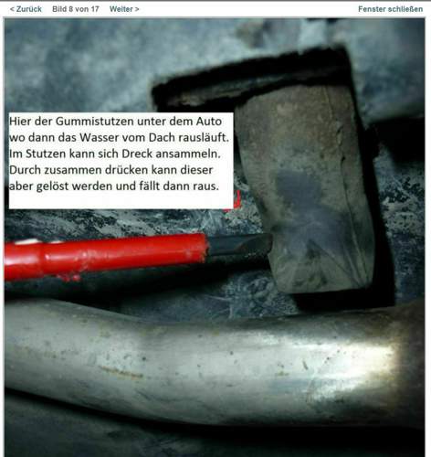

Dann der nächste Versuch, erst wieder mit der 20ml Spritze und siehe da...glucker glucker und es pieselte unten in Höhe der Wagenheberaufnahme heraus.
Also entschloss ich mich auch hier mal ordentlich Wasser reinzugießen und schüttete mehrfach etwa 0,5L diesmal heisses Wasser in den Ablaufschlauch. Auch hier war dann zu sehen, dass Wasser am Übergang Kotflügel zur Tür den Schweller herunterlief, am Unterboden verteilte sich das Wasser auf mehrere Rinnsale, eine eindeutige Position des Ablaufes war auch hier nicht auszumachen.
Mal sollte also wohl 1x im Jahr die Leitung gut durchspülen, damit man vor feuchten Innenraum verschont bleibt.
Ein Dankeschön an Berlin21 der mir telefonisch sein Problem ausführlich geschildert hat und mich dadurch vor unnötigen Demontagearbeiten von Verkleidungen etc. abgehalten hat.
Take care ;-)

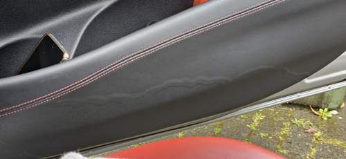

Hallo zusammen, mir ist heute folgender Schaden an der Türpappe vorne rechts meines F85 aufgefallen.
Teppich etc. ist alles trocken, konnte keine Feuchtigkeit feststellen.
Was könnte hierfür der Grund sein?
Türfolie defekt. Wird von innen nass.
Danke für die Info.
Kenne das noch vom e39 mit Ledertürverkleidungen.
Mal sehen was der freundliche dazu sagt.
Darf eigentlich nicht passieren. Der Freundliche sagt aber bestimmt. Tja passiert. Wie zahlen Sie Bitte?
Das könnte gut möglich sein.
Hab meiner Niederlassung vor 3 Wochen eine Mail mit Bildern und Rücksprache gebeten.
Bis heute keine Antwort.
