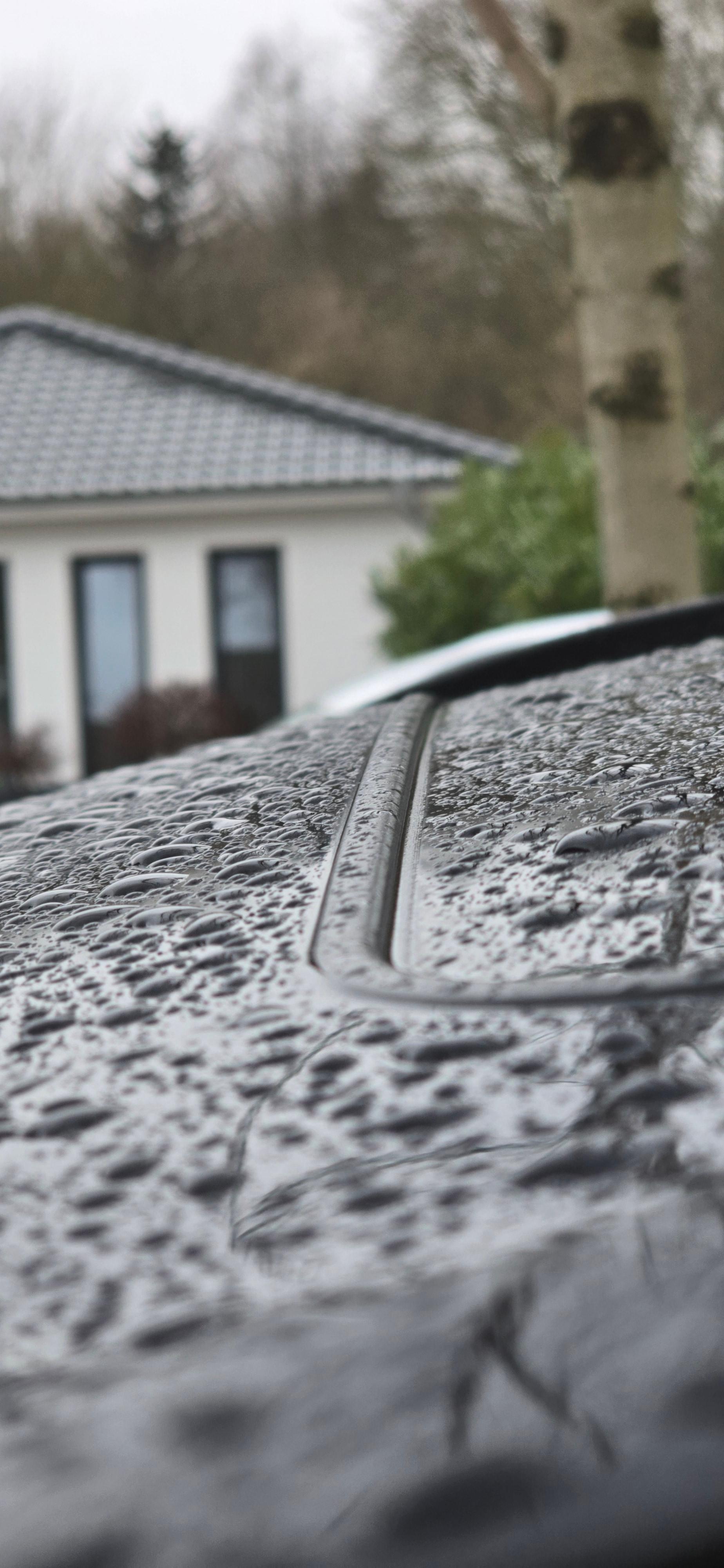

Hallo ))) So, nach einem starken Regen, muss ich leider feststellen, dass die Fußmatte vorne rechts nass ist, der Teppich drunter natürlich auch. Jetzt habe ich alle Leisten abgebaut und unter den Teppich ein Keil hingestellt, damit der langsam trocken wird. Wasserspuren auch am Dachhimmel und hinter dem Sonnenschutz mit Spiegel. Es wird bestimmt an den verstopften Wasserdrainagen von dem Panoramadach. Jetzt habe ich oben die gesucht und nicht gefunden. Kennt jemand die Stelle, wo die am PD sitzen. Ich würde gerne die mit Druckluft von dem Dreck befreien. Danke ))

Also mir ist der Glasdeckel viel zu tief vorne...und ja,der Ablauf ist ganz sicher verschmutzt...da kommt der ganze Dreck rein vom Glasdeckel

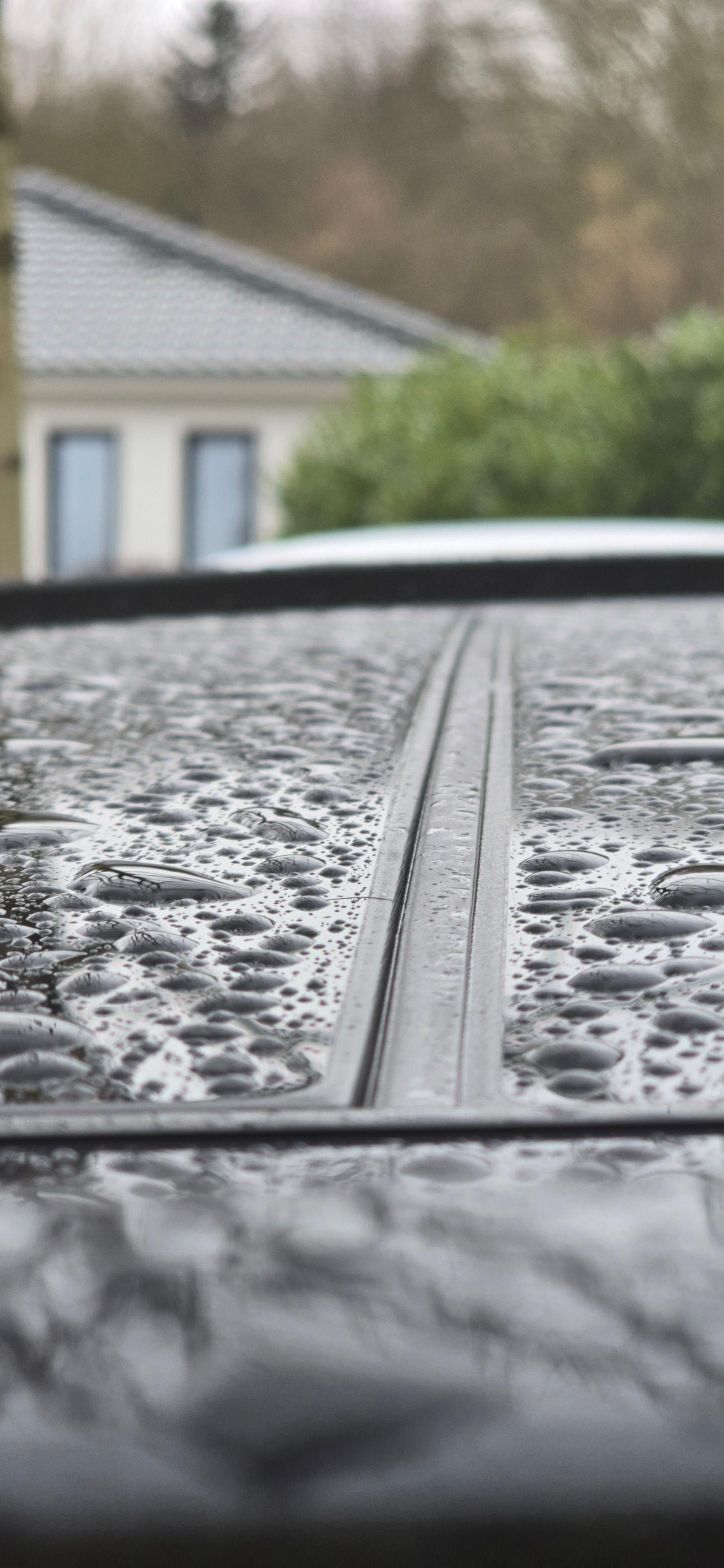

Das PD habe ich schon initialisiert, aber das Resultat - außer das es vernünftig auf und zu fährt - könnt ihr (hoffentlich) auf den Bildern sehen.
Meiner Meinung nach läuft da auf jeden Fall Wasser rein....und damit auch der Schmutz

Habs gefunden in Ista....dort steht vorne eine Höhe von 0 bis 1mm unter der Dachkante...da liege ich ja weit drüber 🙂
Hinterkante könnte gerade noch so passen....0 bis 0,5mm über Glasdeckel
