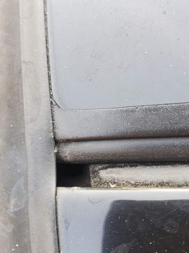

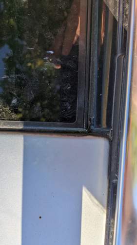

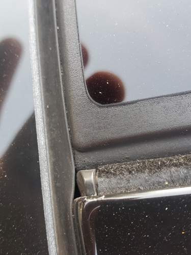

könnte jemand mal bitte so lieb sein und von seinem Mopf mit Panoramadach mal ein Foto vorne zu machen wie im Anhang? Grund ist der, es tritt Wasser ein im Bereich der linken A-Säule bei Besuch in der Waschanlage und bisher lässt sich die Ursache nicht lokalisieren. Aufgefallen ist mir, das beim w212 vorne so eine Art Plastikappen drauf sind, beim 204er jedoch nicht. Frage ist halt, ob es normal so ist oder etwas fehlt? Die Niederlassung kann bisher nichts finden in den Unterlagen, ein Vergleichsfahrzeug steht nicht auf dem Hof, die können also auch nicht sagen, ob das so normal ist.
Danke euch

jetzt neulich habe ich ein YOU TUBE Video der Autodoktoren gesehen. Da hatte ein S 204 mit Pano das selbe Problem, nur auf der rechten Seite. Da wurde der Dachhimmel ausgebaut und von Aussen die Verblendungen des Glasdaches. Dann fand man das Übel: Ein Gummistopfen für 10 Cent war lose und damit Undicht. Such da mal nach dem Video.

Abläufe sind frei und es sammelt sich dort auch kein Wasser. Es wurde bei Mercedes vor 18 Monaten die Windschutzscheibe gewechselt, seitdem ist das erst. Ob das allerdings im Zusammenhang steht, weiß ich nicht und möchte der Niederlassung auch nichts unterstellen. Verblendung Glasdach vorne das Stück? Die Niederlassung meinte da schon was mit Gummistopfen, Risiko sei aber, das das Glasdach bricht und ersetzt werden muss.
Genau, die vorder Verblendung. Die Stopfen haben die beiden im Blech drehen können, so lose waren die. Und das Wechseln ging recht einfach. Scheint ein bekanntes Problem zu sein, wenn selbst der Mercedes Händler es kennt.
Wenn die WSS getauscht wurde, liegt es vielleicht auch daran?
Möglich, aber nach 18 Monaten lässt sich das schlecht beurteilen. Wir waren damals schon einmal in der Niederlassung, aber da wurde gesagt, erstmal beobachten, könnte überall herkommen. Deshalb meine Frage, ob die Plastikappen vorne normal hingehören? Nicht das es dort hineinläuft.

Niemand hier, welcher ein Foto von seinen Panodach machen kann?
Gibts nur vom 205
205er hat glaube schon anderes Panodach
Ich schaue hier schon immer in der Umgebung, aber wenn man mal einen 204er sieht, hat er entweder normales Schiebedach oder nichts davon. Schade, muss ich weitersuchen.

Google mal: w204 panoramadach dann geh auf die Bilder suche und siehe da es gibt sehr viele
Leider keine Aufnahme groß genug um etwas zu erkennen, schon geschaut
