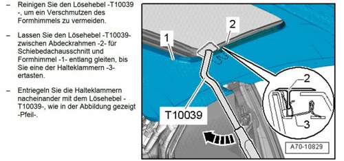

Im Leitfaden immer wieder der Hinweis das der Formhimmel Knickempfindlich ist,...
Im Groben steht dort:
Benötigte Werkzeuge u.a.
Lösehebel T10039
Demontagewerkzeug T40280
Sicherheitsvorschriften für pyrotechnische Bauteile müssen beachtet werden.

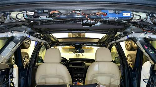

Ich habe ein komplettes Panoramadach inkl. Gläser, Motoren, ... in der Bucht gekauft.
Eingebaut etwas nachjustiert bzw. die Überlaufschläuche noch zusätzlich mit Scotband 23 umwickelt.
Fest in der Waschstraße war erfolgreich.
Himmel und Verkleidungen wieder eingebaut.

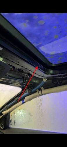

wie ist der Himmel denn um das Panoramadach herum befestigt? Hatte bei unserem auch alle 4 Ablaufschläuche neu abgedichtet und dabei nur den Himmel so weit runter gebogen, das ich dran kam ohne das der Himmel knicke bekommt. Hatte da mal irgendwas von spezialwerkzeug gelesen um die Klammern zu lösen?
Gruß Rolf
Themenstarteram 19. Dezember 2021 um 13:06
Hallo Rolf,
ja in den Anleitungen von Audi gibt oder steht etwas von einem Spezialwerkzeug.
Ich habe es vorsichtig mit den Fingern / Händen ggf. vorsichtshalber geeignete Handschuhe anziehen
und dann an die "Ränder" vom Himmel am Panoramadach fassen und nach unten ziehen.
Es ist eine umlaufende Metallschiene / Rahmen wo der Himmel eingeklipst ist.
Wenn du den kompletten Himmel demontieren möchtest ist es sehr aufwendig die A-, B-, C- ggf. D-Säulenverkleidung zu demontieren. Zudem müssen die Haltgriffe, Sonnenblende, Beleuchtung und Haltepunkte für das Trennnetz raus.

Also die A, C und D-Säulenverkleidungen sowie Haltegriffe etc. hatte ich ja schon alles ab um an die Schläuche zu kommen. Diese sind auch Abgedichtet von mir. Nur hatte ich mich nicht gertraut an dem Rand um das Pano-Dach selber herum zu feste zu ziehen, weil ich nicht genau wusste wie das befestigt ist. Auch die Abbildung im Leitfaden kenne ich. Ist aber dort auch nicht so ersichtlich. Deswegen fragte ich nach. Auf deinen anderen Bildern sieht man ja aber die Kante auf der die Klammern anscheinend aufgesteckt sind. Beim nächsten Mal baue ich dann die B-Säule mit ab und versuche den Himmel dann komplett aus zu bauen. Hoffe aber das das kein zweites Mal nötig ist. Das Ausbauen der Verkleidungen dauert ja schon länger als alles andere…
