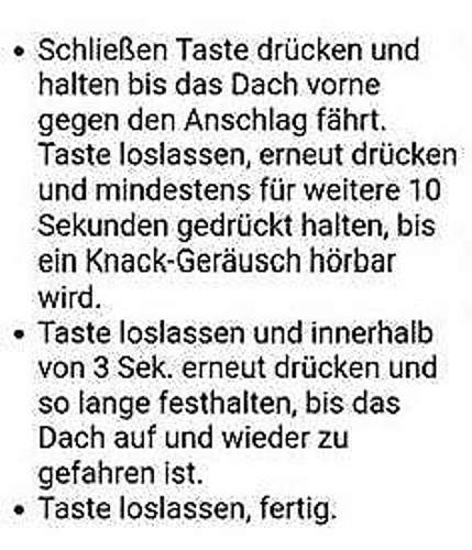

Mein panoramadach öffnet sich nach dem
Schließen direkt wieder so wie wenn der einklemmschutz aktiv wird doch in der ritze ist nix zu sehen kein staub keine Krümelchen einfach nichts?

Hat das Pano eventuell eine Anlernfunktion wie bei den Fenstern? Wenn ja mal neu anlernen vielleicht hilft das schon weiter.
Versuch das mal.
Pano-anlernen
Ich hatte das Problem auch schon mehrfach. Das Panoramadach war in der Belüftungs Position und ich habe es geschlossen. Bin ausgestiegen und am nächsten Tag ist mir aufgefallen, dass es sich wieder aufgefahren hatte und über Nacht auf war....
Oder ich stehe auf dem Hof, möchte die Belüftungs Position mit dem Schlüssel schließen. Erst schließt es und sofort danach öffnet es sich wieder. Das Spiel geht dann 3 / 4 mal so bis es endlich zu bleibt.
Ich weiß nicht wo das Problem ist...
