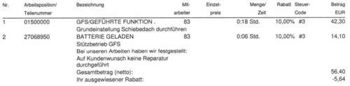

Beim meinem jetzigen (gekauften) 2017er Arteon klapperte das Panodach anfangs nur - und ging dann irgendwann gar nicht mehr auf. Diagnose für 56,40 € bei VW: 1x bitte neu für ... +2TE! Dafür kann ich ja jahrelang ins Solarium gehen! ... Nun bleibt es eben zu.
Fazit: Nie wieder ein VW mit Panodach - es sei denn im Leasing mit Garantie über die gesamte Zeit!
(Ansonsten sind die Autos aber top!)
Vw-diagnose-panodach
6 min Batterie stützen für 14€
Stattlich!
