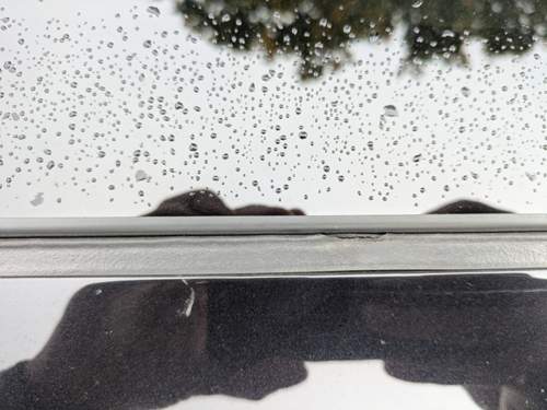

Um auch mal hier ein Update zu bringen, da sich mittlerweile einige unschöne Dinge ergeben haben:
1. Dachrelingen auf beiden Seiten locker, konnte auf der Innenseite des Dachhimmels hinten bereits Feuchtigkeit feststellen.

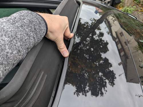

2. Die große an die Karosse geklebte Dichtung um das PSD ist zu ca 40% auf der Gesamtlänge locker. D.h. Kleber von der karosse gelöst.
2.1 zudem ist die große dichtung seit dem letzten Termin bei VW auf der Beifahrerseite eingerissen, da dort das PSD beim einfahren diese zu fassen bekommen und eingezogen hat -> 2cm Riss im Gummi.
Aktuell bin ich in Verhandlungen mit dem Händler wie die Sache zu lösen ist. Erneuert werden muss die große dichtung, beide Dichtungen unter der Reling sowie gibt es für diese auch ein rep.-satz.

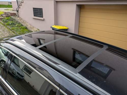

Derzeit fahre ich - klassischerweise, man kennt es - mit abgeklebtem Dach rum. Habe mir die Mühe gemacht die ritzen des Daches mit KFZ Folie zu überkleben und die Gummibereiche mit der abziehfolie der Folien zu schützen, will ja nicht das Gummi bekleben.

Dichtung lässt sich überall vorziehen
Da lag ich mit meiner Vermutung leider richtig, dass es ebenfalls an der Dichtung liegt. Zum Glück wurde es bei dir schnell festgestellt, und nicht mit komischen Aussagen (Kondenswasser) begründet. Ich drücke die Daumen, dass der Schaden kostengünstig repariert wird. Beim Schiebedach muss eventuell nur die Dichtung neu geklebt werden.

Herausgefunden habe ich das mit der Dichtung selbst nur durch Zufall wie gesagt, da mir der werkstattmeister von VW was an den Abläufen erklärt hat und beim Schließen des Daches wohl die Dichtung aufgerissen ist. Der schaden war vorher definitiv nicht.
Ist mir 1 Tag später aufgefallen...
