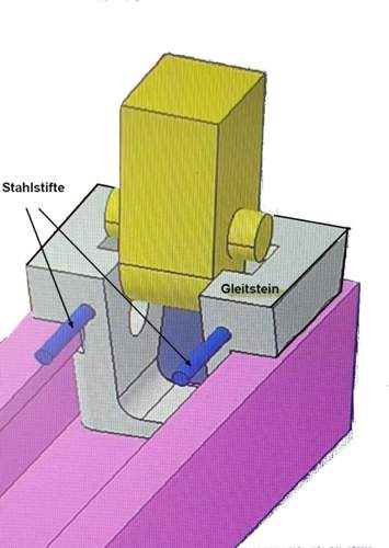

Hallo liebe Mercedes Gemeinde der Schiebedachfans.
Bei meinem Panorama Glasdach W205d T (2015) ist die vordere Kunststoff-Führung (rechts) zerbrochen.
Damit bin ich zum Freundlichen gefahren und da wurde mir gesagt, da muss der Himmel raus, das Dach demontiert werden und die komplette Führungsschiene getauscht werden. Am besten gleich beide Seiten. Kostet ca. 1000-1500 €.
Meine Frage ist, kann man da selbst etwas reparieren? Die Gleitsteine gibt es im Internet im Doppelpack (rechts/links) für 30-50, €
Das dürften die Teile sein:
https://www.autoteile-markt.de/.../...9fef7cc89aa08bc8f1d7572353b4d0a3
Das Glasdach muss man wohl demontieren und abnehmen. Wie es dann weiter geht kann mir vielleicht jemand schildern, der so etwas schon mal gemacht hat?
Man kann das Dach noch problemlos auf und zu fahren. Ich werde es erst mal zu lassen, da die Stabilität der Halterung nicht mehr gewährleistet ist, wenn man mit offenem Dach fährt.
Danke schon mal für jeden Hinweis zum Problem.
Gleitschiene L mit Gleitsteine okay
Gleitschiene R ohne Gleitsteine defekt

Hallo Bonzo59, die Teile vom Autoteilemarkt sind zwar die richtigen Teile, aber die kannst du nicht als Reparaturlösung gebrauchen, da man die nur einbauen kann, wenn das Glasdach demontiert wird. Kauf dir die Teile:
https://www.ebay.de/sch/i.html?...
und bestelle gleich für beide Seiten, da die andere Seite auch bald sich zerlegen wird.
Gleitstein zur Schiebedach Reparatur
