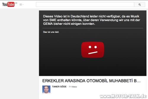

Original geschrieben von Enschede
Hier ein Video das ich vor 2 Jahren im PASSAT VARIANT mit PD gedreht hatte.
http://youtu.be/1uLDSUv2Xtc?t=5m40s
Bildschirmfoto-2014-04-10-um-13-29-38
Proxytube für Google Chrome installieren und alles wird erleuchtet 🙂
Chris
