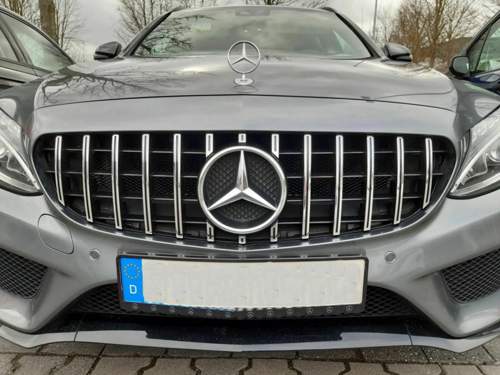

Hallo habe heute den Grill Umbau gemacht
Stoßstange muss dafür abgebaut werden
Hat alles super gepasst

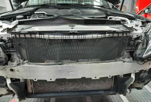

Moin!
Den Kühlergrill gibt´s in 2 Versionen, mit Chrom oder ohne.
Das Steinschlagschutzgitter zwischen Kühler und Grill ist vom Baumarkt Meterware!
Plus 1 kl.Dose Lackspray Schwarz-Matt.
Gehalten wir das Ganze mit 5 kleinen schwarzen Kabelbindern. Es müssen wegen
Halterungsschrauben a.d. Karrosse mit´m Seitenschneider 3 kleine Einschnitte
am Rand des Gitters gemacht werden. Aber alles easy!
Viel Spaß dabei !
Sieht gut aus, und gut umgesetzt würde jedoch den Stern auf der Haube abmachen, 2 Sterne sind 1ner zu viel meines Erachtens. Aber ist ja Geschmacksache
@Chief21 schrieb am 21. Februar 2020 um 18:51:41 Uhr:
...würde jedoch den Stern auf der Haube abmachen, 2 Sterne sind 1ner zu viel meines Erachtens.
E B E N !
Und noch DANK für das Lob 😉

Moin!
Meiner Erfahrung nach MUSS die Plastikfront runter, damit der Grill vernünftig wieder festgemacht werden kann.
Ist auch nicht schlimm, sind eigentlich nur 4 Schrauben - und viele Clipse. Diese sollten auch relativ warm sein, in eine kalten Umgebung löst man die nur mit sehr viel Mühe.
Darum hatten wir meinen Wagen erst 1/2 Std. in die warem Halle gefahren...

Dieses Gitterdraht muss das sein? sieht ja aus wie Marderschutz^^
Ich fahre schon über ein Jahr ohne dieses Hühnergitter, die originalen haben auch dieses Hühnerstallgitter nicht
@Technikeer schrieb am 25. Februar 2020 um 14:06:24 Uhr:
Nööö, müssen muß der nicht, aber können könnte er.
Denn wer einmal mitten auf der Autobahn nachts einen (St)einschlag im Kühler hatte,
weiß, warum man einen Steinschlagschutz installieren könnte.
Ich hab das Drahtgeflecht mattschwarz lackiert, sieht kein Mensch!

muss nochmals auf die drei Schutzgitter für den C63S (Cabriolet) zurückkommen.
Habe mein Fahrzeug gerade in der Werkstatt zur Inspektion und bei der Gelegenheit lasse ich auch die Schutzgitter einbauen.
Das Schutzgitter (Mitte): A0995030100 konnte nach Demontage der Frontschürze angebracht werden.
Jetzt gibt es aber Probleme bei den beiden Schutzgittern (Links bzw. Rechts): A0995030200.
Nach mehreren vergeblichen Versuchen sagt mir die Werkstatt, dass die beiden Ölkühler ausgebaut werden müssten um die Gittern auf den Kühler einzuklipsen.
Kann das jemand von Euch bestätigen? Fahrzeug ist MJ 2017 also vFL
Danke und Grüße
