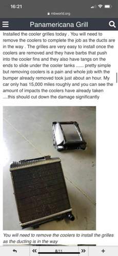

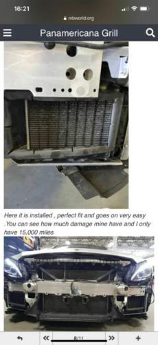

Ich versuche die schutzgitter selber drann zu machen ohne ausbau der kühler.. zu not bearbeite ich es so das es passt.
@Burak110390 schrieb am 6. März 2020 um 09:13:28 Uhr:
Hmm... ob das geht?
Habe meinem Händler nun mal ein E-Mail geschrieben mit der Frage wie man nun am besten vorgeht. Ärgerlich bei mir auch deshalb, weil die Frontschürze für den Einhau des mittleren Schutzgitters ja schon unten war, ich das Fahrzeuge nicht benötige und ich wahrscheinlich nun zweimal die Kosten für die Demontage habe.
P.S. Wenn die beiden Ölkühler runter müssen, muss wahrscheinlich das Motoröl abgelassen, danach wieder alles befüllt und entlüft werden, richtig? Kennt hier jemand den genauen Arbeitsablauf gemäß Herstellervorgabe?
Andreas

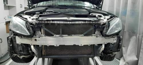

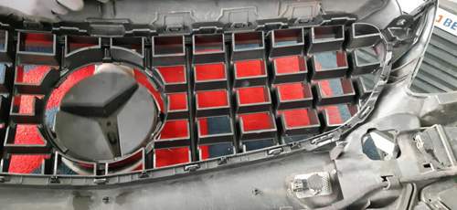

Moin!
Hier mal die Arbeitsschritte in Fotos.
(M)ein Lackierer hat das gemacht. Im 1. Gang brauchte er nur 30 Minuten für den Ab-/Um-/Anbeu des Grills, denn der hängt eigentlich nur an 4 Schrauben.
Im 2. Gang, als mir das Steinschlagschutzgitter f.d. Kühler eingebaut wurde, brauchte er 3/4 Std., weil das Gitter noch zugeschnitten und lackiert (Spraydose Schwarz.matt) werden mußte.
Für den Profi kein Problem...
Wenn Du weißt, was bei Deiner Werkstatt die Arbeitsstunde kostet, weißt Du, was auf Dich zukommt.
Du scheinst den Stern zu mögen, ich zähle allein auf dem letzten Bild 14 Stück, für meinen Geschmack ein paar zu viele.

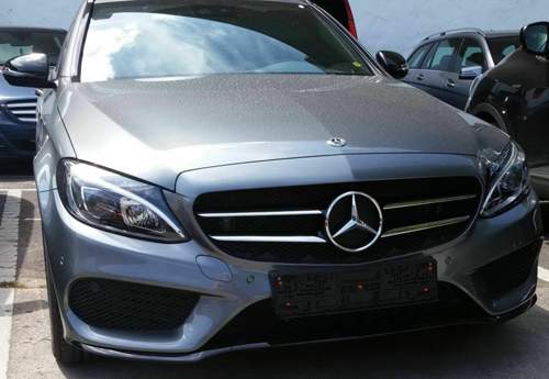

So habe den Grill drauf ging ohne Ausbau des Stoßfängers. Alles wieder zusammengebaut das Ergebnis kann sich sehen lassen.
@froggorf schrieb am 8. März 2020 um 15:04:40 Uhr:
MJoin!
Nun, mehr als 2 auf einmal habe ich aber wohl nicht.
Die anderen sind Fotoshop, beim Entfernen unerwünschter Werbung... Schau einfach weg !
