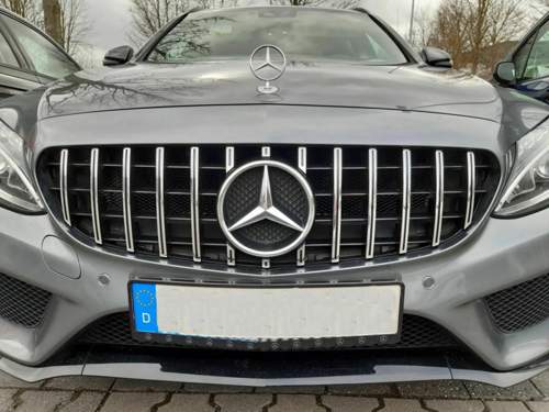

Hallo habe heute den Grill Umbau gemacht
Stoßstange muss dafür abgebaut werden
Hat alles super gepasst

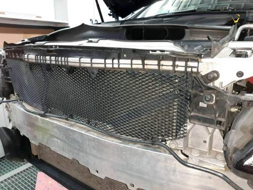

Zuerst, um den neuen Kühlergrill zu installieren und dann, ein paar Tage später, um einen Steinschlag vor den eigentlichen Kühler (und nicht sichtbar hinter den neuen Kühlergrilleinsatz) anzubauen.
Dauerte 1. Mal 35 Minuten und 2.Mal, weil das Gitter noch etwas zugeschnitten werden mußte, fast 60 Minuten. Alles ohne Problem.

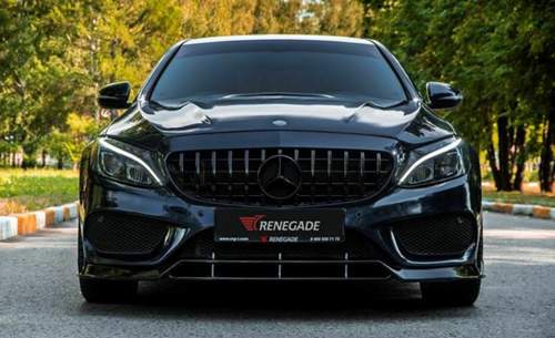

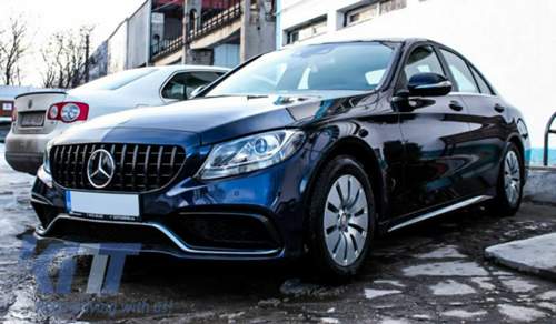

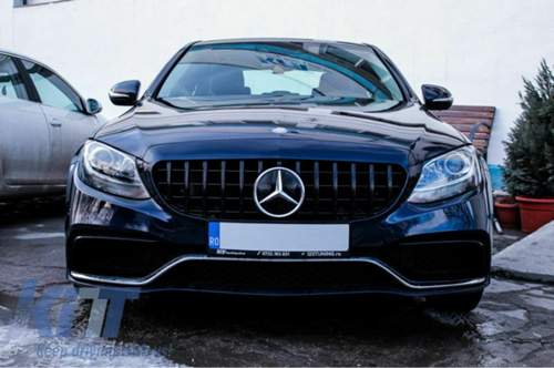

Guten Tag, hat hier jemand vielleicht ein Bild parat mit einem Schwarzen Auto und Schwarzen Panamericana Grill ?
Habe hier durch gescrollt aber leider nichts gefunden.... danke im Voraus
Hi Chief, hab ein paar gefunden, die ersten beiden sind der Knaller 🙂
E5087d32-346c-4c97-873e-d6d98b708c73
7cf08dfa-c6f7-4a3e-9c05-7a5e78c9bd31
D476862e-3780-45fd-8c44-1514f548f126
+10
@esilance schrieb am 17. Februar 2020 um 16:29:55 Uhr:
Hey, perfekt und vielen Dank für die aufgebrachte Mühe !
Schönen Tag noch
Die ersten beiden Bilder san cool. AMG-Stoßstange, 16/17“ mit Radkappen und Xenonlicht. 😉

Den Kühlergrill gibt´s in 2 Versionen, mit Chrom oder ohne.
Das Steinschlagschutzgitter zwischen Kühler und Grill ist vom Baumarkt Meterware!
Plus 1 kl.Dose Lackspray Schwarz-Matt.
Gehalten wir das Ganze mit 5 kleinen schwarzen Kabelbindern. Es müssen wegen
Halterungsschrauben a.d. Karrosse mit´m Seitenschneider 3 kleine Einschnitte
am Rand des Gitters gemacht werden. Aber alles easy!
Viel Spaß dabei !
Steinschlagschutzgitter Metall
...kaum zu sehen!
So gut wie gar nicht sichtbar!
