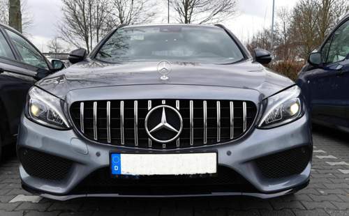

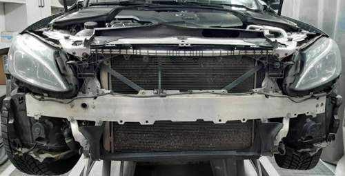

Hallo habe heute den Grill Umbau gemacht
Stoßstange muss dafür abgebaut werden
Hat alles super gepasst

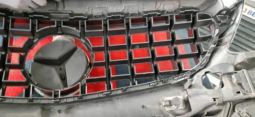

Ich hab´soeben auch das "Upgrade" gemacht, allerdings erst die 1.Stufe, weil ich mir nicht sicher war, wie/ob das "aftermarket - Zeugs" paßt. Vor GermanRaceCars.
Aber ich war sehr überrascht!
Mein Spezi, Chef einer Autolackiererei, hat das in exakt 34 Minuten umgebaut. Alles paßt wie Original:
Hebebühne hoch: 15:01Uhr, Bühne runter 15:33Uhr ! :):rolleyes:
Ja, und nun weiß ich aber, daß ich doch das Schutzgitter montieren und die Lufteinlässe darunter auch tauschen lassen werde, denn in der Tat ist die Gefahr, daß der Kühler Steinschlagschaden erleiden könnte, m.E. sehr groß. HAST DU AUCH BITTE eine Teilenummer für ein Schutzgitter des mittigen, großen Grills?
Anbei mal das Vorher/Nachher:

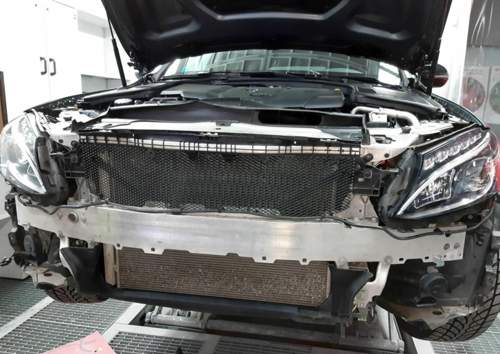

@Manne1990 schrieb am 29. Januar 2020 um 14:38:08 Uhr:
Finde aber nichts zu ob man das Gitter nachträglich noch verbauen kann wenn der Grill schon getauscht wurde. Bzw ob dann erst alles wieder ab muss.
Moin!

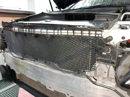

Zusammen mit dem Meister hatten wir genau das untersucht, denn mein neuer Grill ist dran und die Abdeckung liegt jetzt im Kofferraum... :rolleyes:
Es ist eigentlich nicht möglich, ohne das Ganze nochmal abzubauen. Allein schon das Einklipsen des Steinschlagschutzes braucht viel Platz.
Aber da ja mein Lackierer den ganzen Umbau (alten Grill raus, neuen rein) in 35 Minuten macht, sehe ich da kein Problem, das Ganze nochmal zu machen. Denn -im Ernst- die ganze Stoßfängereinheit ist nur mit 2 Schrauben befestigt, der Rest sind Clipse. Wenn man weiß, wo, dann geht´s echt fix!
Mittlerweile habe ich mich auch entschlossen, die unteren 3 Lufteinlässe im Original zu belassen, da man die wirklich kaum wahrnimmt. Nur ein Kenner, für den mach ich´s aber nicht...
Werde Weiteres berichten!
Moin!
Nun ist das Steinschlagschutzgitter eingebaut. Jetzt Arbeitszeit 1,0 Std.
Euch allzeit knitterfreie Fahrt!
Ohne Gitter
Mit Gitter
Seitenansicht
