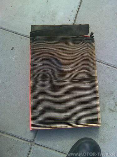

Wie sieht denn dein LuFi aus? Vllt is der nicht frei? 😉
Alles schon gewechselt in den letzten Wochen😉
Luftfilter, Zündkerzen (siehe thread auch), Drosselklappe gereingt, Benzinfilter sogar.
