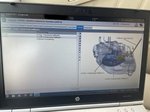

Der Füllstand wird nicht über einen Schwimmer ausgelesen, meine ich, sondern über Kontakte in unterschiedlicher Höhe. Die sind im Bauteil "Beheizung Tankeinheit" eingebaut https://www.autodoc.de/meat-doria/14936594 Man muss also nicht den Tankbehälter tauschen, sondern einen Einsatz. Obendrauf sitzt dann noch die Pumpe.
Auch das ist relativ teuer. Vielleicht hilft Dir meine Antwort etwas weiter zu kommen. Je nachdem was Du Dir zutraust - ich würde den Tank ausbauen, die Teile auseinandernehmen, reinigen, Kontaktspray in die Stecker tun, zusammenbauen, testen.
@alxs Danke für die Tipps! Bei meinem Tank ist es m.w.n leider nicht möglich die „Fördereinheit“ vom Tank zu trennen. Daher gibt es auch keinen Reparatursatz für mein Modell. Die Fördereinheit ist bei mir von unten in den Tank eingebaut und hat die Teilenummer 0444040005 (siehe Bild).

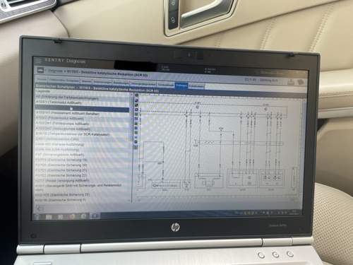

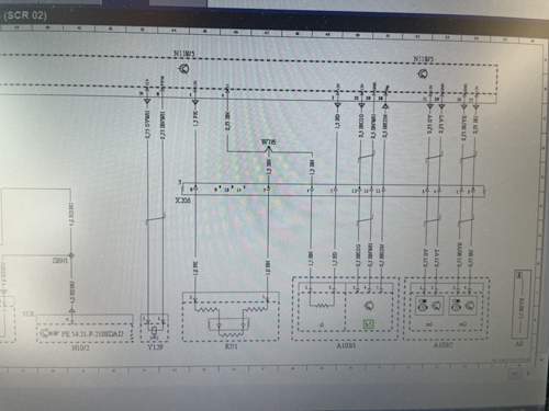

1. Laut Schaltplan ist der Füllstandsensor über 3 Leitungen über einen 5-Pol. Stecker an der Fördereinheit angeschlossen. Ich prüfe den Durchgang aller Leitungen um zu prüfen ob eine Unterbrechung vorliegt.
2. wenn 1. nicht zur Lösung führt wird der komplette Tank ausgebaut und mehrfach mit warmen Wasser gespült um hoffentlich alle kristallinen Rückstände zu entfernen. Meine Vermutung ist, dass der sich Kristalle rund um den Füllstandssensor gebildet haben und diese die Funktion beeinträchtigt.
Davor muss ich allerdings erst den komplett gefüllten Tank leeren. Ich werde mir auch noch ein Endoskopiergerät ausleihen um den Tank vorab von innen zu begutachten.

Fördereinheit Adblue S212
Schaltplan SCR S212
Eine elektrische Prüfung ist sicher sehr gut in der Aussagekraft. Wenn ein Teil eine eigene Teilenummer hat, sollte es auch separat verbaubar sein. Evtl sind die drei verrosteten Schrauben unten am Tank die welche die eingesetzte Einheit halten. Hast Du mal einen dieser Online-Teilekataloge konsultiert wie sich die Adblue-Anlage und Tank genau zusammensetzt? Und kristallisiertes Adblue würde sich in frischem auch lösen, das ist ja eine wässrige Harnstofflösung.
