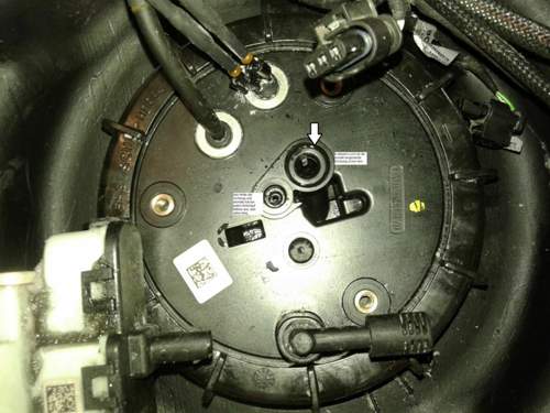

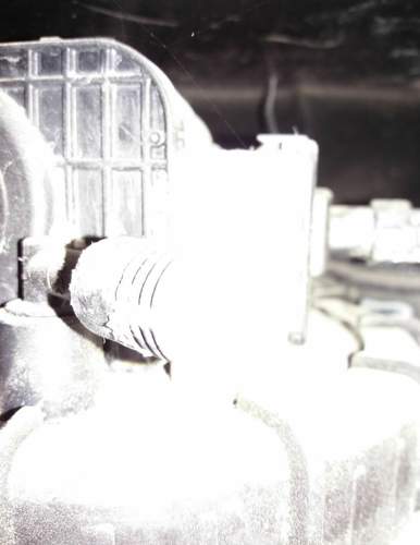

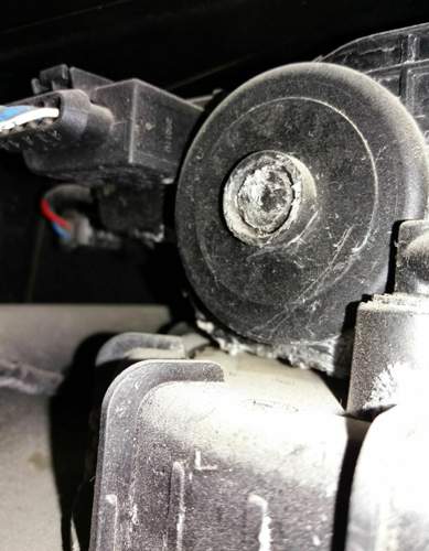

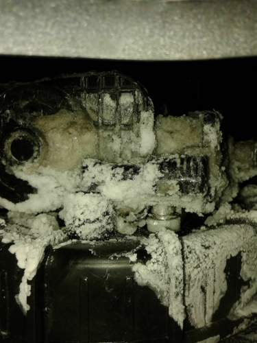

Hallo allseits, hier ein Einblick in die Welt unter meinem Kofferraum, wo das Adblue System zu Hause ist. Leider ist es irgendwo undicht. Die allermeisten der kristallinen Ablagerungen habe ich mal entfernt, aber nach längeren Fahrten werden es wieder mehr. Vermutlich läuft etwas aus der Fördereinheit oben auf dem Tank aus, vielleicht fehlt aber auch nur eine Dichtung? Hatte jemand mal ein ähnliches Problem? Fahrzeug S 350 Bluetec 2012, Motor OM 642.862 mit derzeit 140k km. Bei 75 k wurde die Adblue Heizung von MB auf Garantie gewechselt. Ich habe übrigens keine Fehlermeldung im KI , Motor läuft perfekt.
Das Video zeigt meine Einheit, auch das erste Bild. Zur besseren Lokalisierung sieht man auf dem zweiten Bild einen ausgebauten Adblue Tank mit Fördereinheit oben drauf.
Kristallisiertes Adblue am Adblue Tank

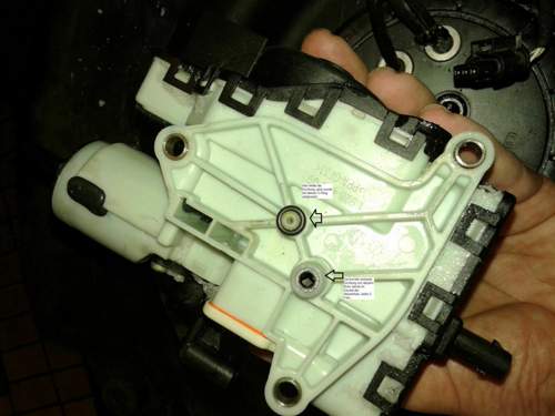

So, das Problem wurde gelöst. Es war in der Tat so, dass eine kleine Dichtung fehlte, die zwischen der Pumpe und dem Heizeinsatz montiert werden muss. Das hat wohl die Mercedes Werkstatt vor drei Jahren vergessen, als der Heizeinsatz auf Garantie getauscht wurde; sonst war da keiner dran.
Die Bilder zeigen die zwei Stutzen, die von der aufgesetzten Pumpe nach unten in den Heizeinsatz hineinreichen. Der grosse Stutzen hatte seine Dichtung, der kleine nicht. Nach dem Abnehmen der Pumpe war auch die ganze Auflagefläche feucht - ein klarer Fall. Die Pumpe ist mit drei Schrauben mit kleinem Torx auf dem Heizeinsatz angeschraubt.
Sicherheitshalber habe ich auch die grosse Überwurfmutter abgeschraubt, welche die Heizeinheit im Adblue Tank fixiert, um zu kontrollieren, ob die dazugehörige Dichtung korrekt eingebaut ist - sie war da.
Nun hoffe ich, dass es dicht hält, sonst muss einfach eine grössere Dichtung rein. Aber der Aufwand ist natürlich wesentlich geringer, als Teile für mehrere hundert Euro verbauen zu müssen. Also gute Nachrichten🙂

Nun bin ich zurück aus dem Untergrund... und habe meinen Adblue Tank zu Besichtungszwecken ausgebaut. Das ist nicht übermässig schwierig, sollte aber auf einer Hebebühne passieren, anders geht es nicht. Vor dem Hochfahren der Bühne trennt man im Kofferraum die zwei grossen elektrischen Stecker, von denen aus das Kabel durch eine Gummitülle nach unten geht. Die Gummitülle gleich nach unten durchdrücken, es muss alles raus später. Die Stecker sind im Kofferraum auf der rechten Seite zu finden, hinter dem Steuergerät (also Richtung Fahrgastraum vom Steuergerät aus). Ist aber offensichtlich.
Dann von unten: Zunächst nimmt man eine grössere Kunststoffblende ab, dann liegt der Tank bereits vor einem. Unter dem Tank ist noch eine Steckverbindung: Adblue-Leitung vom Tank zu Adblue-Leitung am Fahrzeug. Die wird ausgesteckt, dazu Rastnasen zusammendrücken und abziehen. An gleicher Stelle gibts auch noch eine elektrtische Verbindung, also Stecker trennen (vorher dessen Verriegelung lösen).
Nun kann man den Tank selbst an vier Schrauben abschrauben. Ich habe vorher hineingeschaut, dass er nicht mehr sehr voll ist, und hatte dann einen Getriebeheber drunter und einen Helfer dazu. Er wiegt doch noch mehr als 10 kg und es schwappt darin hin und her. Die zwei Hitzebleche können dranbleiben. Dann ist der Tank auch schon ab und kann heruntergenommen und besichtigt werden.
Bei meinem habe ich die starken Adblue Verkrustungen mit einem Schraubenzieher und danach mit einer Zahnbürste so gut es ging beseitigt. Wasser habe ich nicht drangebracht, weil es sehr viel elektrische Leitungen hat. Eine kleine Entlüfung vom Entnahmetopf habe ich mit Draht freigestochert. Auf dem zweiten Bild sieht man sie Richtung Tankstutzen zeigen, das kleine niedrige schräg stehende runde Teil oberhalb der Plastik-Überwurfmutter.
Nun, so auf Anhieb war an der ganzen Sache keine undichte Stelle zu sehen. Somit lasse ich die Sache erstmal auf sich beruhen und warte ob, ob sich tatsächlich noch bestehende Undichtigkeiten manifestieren. Wie gesagt, ich hatte nie eine Fehlermeldung vom Adblue-System. Zeitbedarf für den Ausbau etwas über eine halbe Stunde, danach wurde ich wesentlich langsamer und nach über 2 Stunden war das Auto wieder zu. Habe aber recht viel Zeit mit der Reinigung verbracht.

Irgendwie muss ja das Zeug dahin gekommen sein und das Ganze langsam und oft damit sich solch Berg bildet.
Ich hätte alle möglichen Ausgänge abgesperrt, für den Füllanschluß ein Adapter gebaut und 1 bar drauf gegeben. Kabelanschlüsse wasserdicht in Tüten verpackt und mit Prilwasser abgesprüht. Damit sollte sich die Undichtigkeit offenbaren.
Das schafft man allerdings nicht in einer Stunde ohne Vorbereitungen.
das ist mal eine gute idee! ich fahre jetzt wohl erst mal tausend km damit wieder etwas herauskommt; derweil bestelle ich die zwei möglichen ersatzteile, und dann, wenn ich den tank wieder ausbaue, kann ich entweder gleich sehen wo das zeug rauskommt oder werde die druckluftmethode einsetzen.
