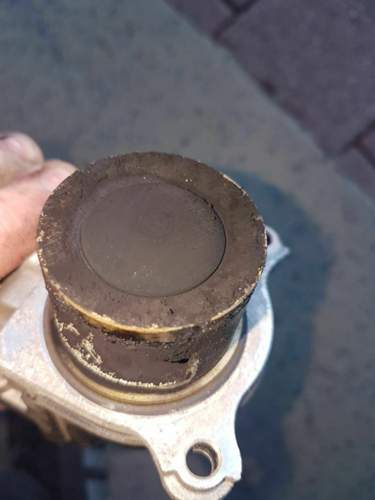

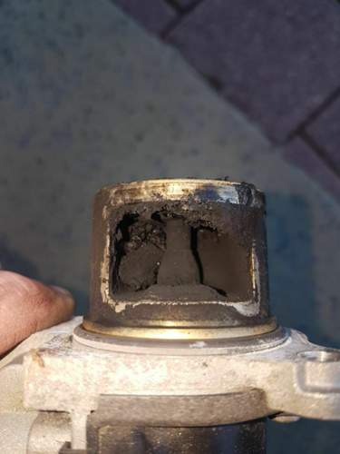

Nachdem Auslesen der Fehler wurde der Nockenwellenpositionssensor ersetzt und AGR-Ventil grundsätzlich gereinigt, Fehler wurden gelöscht. Nach wenigen Metern Fahrt kam P0403 zurück und nach Paar Kilometer P0341 auch. Dann wurde das neue AGR-Ventil von Pierburg verbaut - kein Erfolg. Dann war ich beim Freundlichen: der Kfz-Meister sagte, dass der Motorkabelbaum erneuert werden soll, weil die neue Teile nichts gebracht hatten. Laut ihm das ist ganz typisch für BMM-Motoren... Diese Meinung stimmt mit ausländischen Foren zu: unter dem Luftfiltergehäuse müssen manche Drähte kaputt sein. Das kann dann beide Fehler erklären. Aber der andere Meister, der alle erfolglose Reparaturen an meinem Touran durchgeführt hat, ist überzeugt, dass der AGR-Kühler verstopft ist. Das stimmt mit Daten aus dem VCDS: unter Grundeinstellungen bei der Motorelektronik habe ich die Prüfung der Abgasrückführung durchgeführt. Laut VCDS sollte die Differenz zwischen "AGR EIN" und "AGR AUS" mindestens 100 mg/H sein, zwar bei mir nur 40 mg/H erschien. Soll das heißen, dass AGR-Kühler verstopft ist und geförderte Menge nicht schaffen kann? Oder ist da zufällig unterdruckgesteuerte Bypassklappe geklemmt? Oder sind die Unterdruckschläuche undicht?

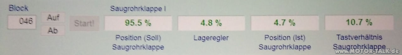

- der 046 zeugt, dass die Position der Saugrohrklappe nicht den Erwartungen des AGR-Systems entspricht:

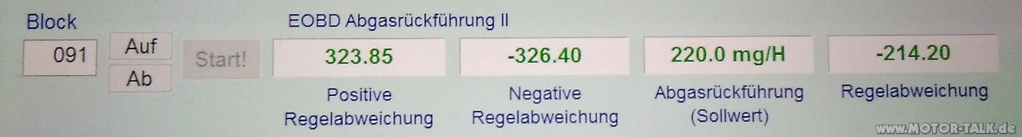

- zwar der Block 091 zeugt, dass AGR-System nur die Hälfte davon haben will und dementsprechend die Regelabweichung sehr groß ist:
https://data.motor-talk.de/.../block-091-8767680034872205246.jpg
Habe ich alles richtig verstanden? Wie kann ich was hier prüfen um sicherzustellen, welches Teil kaputt ist?

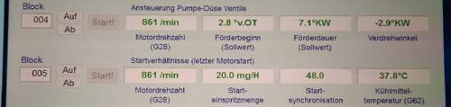

hat etwas gedauert bis ich weiter Schrauben konnte.
Leider habe ich immer noch das Problem mit dem Nockenwellensensor.
Steuerzeiten nochmals überprüft. Alles Ok.
Machmal bleibt die Meldung nach dem Start aus, bis man Gas gibt.
Nockenwellensensor habe ich auch ausgetauscht. Leider ohne Erfolg.
Was mir aber aufgefallen ist, das der Nockenwellensensorwert sich geändert hat.
Vor dem Riemenwechsel lag dieser bei -2 Grad.
Jetzt liegt dieser bei 360 Grad.
Gibt es bei der Nockenwelleneinstellung noch einen andere Eistellposition?
Starten tut er ohne Probleme. Leistung ist auch da.
Ich werde das Gefühl nicht los, das mit den Steuerzeiten etwas nicht stimmt.
