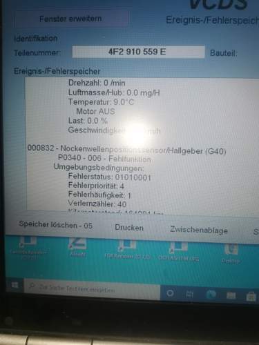

Hallo das Auto bringt mich zum verzeweifeln.
A6 Quattro Limp 3,2fsi Model 2008 249 KW
Gekauft mit ausgebauten und zerlegten Motor Ventile hatten aufgesetzt weill Spanner kapput war.
Ventile, Spanner neu ketten alle Neu Ritzel Neu
Steuerzeiten mit Spezialwerkzeug eingestellt sprich mit abgesteckter Kurbelwelle und den Nockenwellenblokierwerkzeug Steuerzeiten inzwischen 30 mal kntroliert stimmen zu 100%
Nockenwellensensoren getauscht untereinander auch getauscht der Fehler P0340 bleibt er bleibt auch gleich egal ob ich den Stecker drauf habe oder abziehe. Spannung zwischen PIN 1 und Pin 3 4,95 V und zwischen Pin 2 und 3 auch jeweils 4,95 V PIN 2 direkt auf Fahrzeugmasse auch 4,95 V
Inzwischen Steuergerät ausgebaut und den Pin für die Signalleitung mit dem Ohmeter geprüft auch OK Fahrzeug springt auch nicht an. Inzwischen bin ich absolut ratlos.
Im Motorsteuergerät gibt es sonst keine Fehler ausser wegen dem Lüfter weil der noch nicht angesteckt ist
P0340

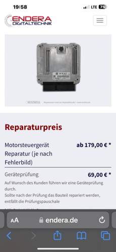

Was wäre denn, wenn Du dein MSG zum Prüfen wegschicken würdest?
Dieser Screenshot dient nur als Info, kann persönlich nichts zu der Firma sagen. Wenn der Screenshot auch gegen Regeln verstoßen sollte, bitte löschen.
LG
Themenstarteram 8. April 2023 um 18:05
Jep das ist der nächste Schritt wenn ich die nächsten tage nix finde :)

Ich habe den Fehler wahrscheinlich gefunden. Ich habe heute das MSG wieder eingebaut. Startversuch danach Meldung P0341 unplausibles Siganl G40 Fehler gelöscht Startversuch wieder P0340 Fehlfunktion. Ventildeckel runter Motor wieder mal von Hand ganz langsam durchgedreht und die Nockenwellen dabei beobachtet. Dabei sehe ich das der Nockenwellenversteller vom Auslass nicht einrastet da die Auslass Nockenwelle zwischendrinnen kurz inne hält beim drehen sind nur ein paar mm dann springt sie weiter. Den Nockenwellensor von der Auslasseite abgemacht und Startversuch siehe da es wird nur noch der Fehler von der Auslasseite angzeigt kein G40 mehr. Ich hatte ja das ganze vor Wochen überprüft aber da waren ja die Probleme mit den anderen sensoren noch und irgendwann bei den 1000 Starversuchen hat sich der Einlassnockenwellenversteller wphl verabschiedet
