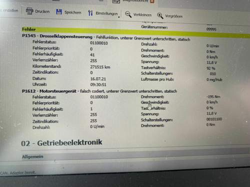

Auto ist ein Audi A6, 3.0 tdi Quattro BJ 2005.ca 272tsd Kilometer, kein Avant
Im Kombiinstrument leuchtet die MKL. Der hinterlegte Fehler ist P1545 (P1612 müsste wahrscheinlich die Software auf Werkszustand gesetzt werden?)
Drosselklappensteuerung bedeutet neue Drosselklappe einbauen? Ist aber nichts was ich vor Urlaub etc. machen lassen muss?

Bei einem Fehler der Drosselklappe wird (wenn ich mich richtig erinnere) die Regeneration vom DPF nicht eingeleitet. Da würde ich also nicht allzu lange mit warten und auch nicht 1000 km in Urlaub fahren. Meist ist da ein Zahnrad aus Kunststoff im Stellantrieb (Motor) defekt, da gibt es günstige Reparatursets für - z.B. in der Bucht. Oder die Drosselklappe ist innen einfach nur verkokelt und müsste mal gereinigt werden. Da gibt es auch schon einige Threads drüber - einfach mal die Sufu benutzen.
Zum Motorsteuergerät fällt mir nichts ein, wenn da was verändert wurde (Optimierung oder so) würde ich es rückgängig machen oder in Ordnung bringen lassen.

Danke vorab. Gestern die Drosselklappe ausgebaut und die Zahnräder geprüft. Die sind hin. Da ich unterschiedliche Diskussionen über die Rep. Sätze gelesen habe (nicht passgenau, Löcher müssen nachgefräst werden etc. ) habe ich im Zubehör eine neue geholt. Mal schauen wie lange die dann durchhält. Keine VDO geworden. Aber wenn das Teil noch 5 Jahre hält ist gut.
